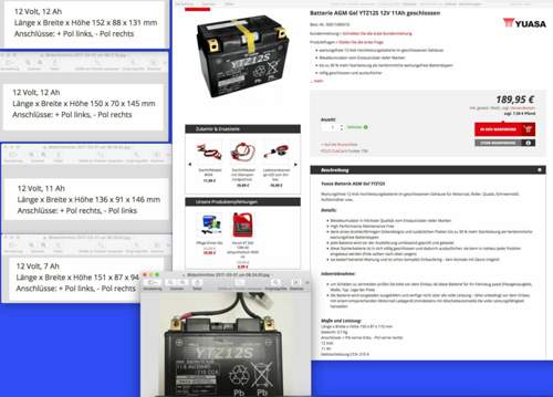

Hallo, hier noch mal weitere Angaben "frisch" gemessen:
Breite: ca. 148mm
Tiefe: ca. 85mm
Höhe: ca. 130mm
Originalteilenummer laut Etikett: A0009827008Q1
Gibt es auch mangelhafte Qualität? Wie viel sollte man ausgeben?
Habt Ihr selber Erfahrungen mit einem Batterietyp/Anbieter?
Grüße und Danke

Deine S/S - Stützbatterie ist nicht hoch belastet, sie braucht keinerlei hohe Anlasserströme abzugeben.
Es würde hier auch eine ganz langlebige Gelbatt. funkt.
Diese Gel-Akkus halten teilw. bis > 15 Jahre ... sind leider "sauteuer".
Für dich reicht aber wie o.g. auch eine belieb. wartungsfreie (AGM) Motoradbatterie ... ob die nun 10 oder 14 Ah aufbringt ist völlig gleichgültig.
Hauptsache sie passt in die vorgesehene Öffnung. (und voll geladen einbauen ! )

Hier: siehe Link
https://www.hein-gericke.de/.../batterien.html?p=1 oder
http://www.polo-motorrad.de/.../batterien.html?...
die Seite mit den Gelbatt.
Sämtl. Akkus haben zur Orig.-S/S etwas maßliche Abweichungen ... selbst deine anfangs verlinkte FIAMM für 98 € ist etwas größer - hier mußt du selbst nochmals ganz genau nachmessen, was reinpaßt.
p.s.: ... generell sind diese winzigen Akkus fast so teuer wie der gr. Starterakku - leider.
Bildschirmfoto-2017-03-01-um-09-01-58
OK, danke für die Info.
Wie ist es denn mit den Qualitätsunterschieden oder gibt es die heute eher nicht mehr?
Muss denn die kleine im Kofferraum auch eine AGM sein?
