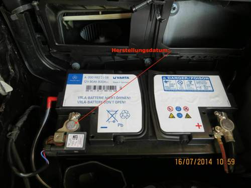

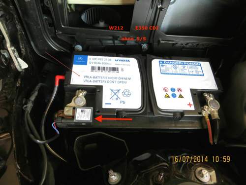

Nur zur Info. Für Besitzer ohne ECO Start/Stopp Funktion (keine Batterie im Kofferraum), hier ist eine Batterie auf der linken Fahrerseite unter der INstrumententafel eingebaut. Siehe Anhang.

Wenn du die kleine Batterie im Kofferraum hast, entfällt normalerweise die Batterie unter dem Armaturenbrett. Bist du sicher, dass nicht die Batterie im Kofferraum getauscht wurde?
Achim
Muss mal nachschauen ... die Hauptbatterie ist aber sicher noch die Originale ....
Austausch des Briefbeschwerers im Kofferraum auf Kulanz bei 70tkm und 3 Jahren.

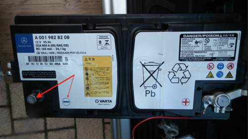

@ radmar68,
Herstellungs-Datum meist auf -Pol "eingeklopft"...
