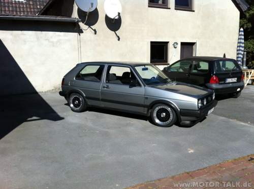

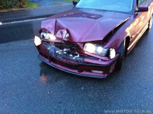

Nachdem vorgestern mein 328i Coupe von der Strasse gefegt wurde bin ich am überlegen ob ich meinen Golf wieder fitmachen soll und erstmal für was neues spare anstatt direkt wieder was großes zu kaufen...
Ich wollte nur mal ein paar Tips haben. An Meinem Golf ist im Prinzip alles kaputt, sämtliche Gummis müssen neu, Domlager, im Prinzip alles. Fahrwerk ist auch ziemlich durch also müsste das auch neu.
Hat einer mit Ahnung evtl ne Vorstellung davon was das insgesamt kosten würde? Also reine Materialkosten, und wo ichs am günstigsten her bekomme. Nen fähigen Schrauber habe ich mit dem ich mich auf einen guten Preis einigen könnte.
Fahrwerk wäre ich mir halt einfach nicht sicher, würde denke erstmal etwas günstiges reinmachen was nicht knüppelhart und brutal tief ist so wie jetzt.
Mein Budget wäre so 1000€ um den Golf wieder startklar zu machen.
Vllt hilft auch einfach ne Meinung ob sich das überhaupt lohnt den fertig zu machen und wie weit ich mit nem tausender komme?

Wenn es "nur" die Fahwerksgummis und das Fahrwerk ist, das gemacht werden muss, reichen 1.000,-- Euro. Fahrwerkslager bekommste beim Claus von Essen zu vernünftigen Kursen 🙂
servus
die gummis bekommst du da :
klick
die anderen sachen dem teiledealer ( stahlgruber, Trost, wessels und müller )
mit 1000 euro bekommst du den eimer wieder schon zum laufen
gruß sony8v
Ein bekannter von mir hat sich vor ein paar Wochen ein H&R für seinen 2er geholt. Ist glaub ich ein 60/40 oder so ähnlich. Er hat gesagt es hat ihn knapp 400 gekostet und er ist super zufrieden damit 😉
Das dann noch kombiniert mit den beiden Tips von oben und du bleibst bei deiner kompletten Fahrwerksgeschichte unter 1000 Euro und hast zudem ein super Fahrverhalten 😉
Vielen Dank schonmal für die Seite Dodo und Sony das hört sich ja schonmal ganz gut an. Ja gut paar Sachen müssen schon noch neu zb komplette Bremse hinten und das hintere und Getriebeseitige Motorlager. Die Sachen habe ich aber schon länger Zuhause rumliegen.
Wie gesagt Querlenker gummis und Fahrwerksseitig muss wohl alles neu. Bevor ich da jetzt ne endgültige Entscheidung treffe muss ich aber noch ein paar Tage warten bis das alles geklärt ist.
Ich hab jetzt grad mal nen bisschen durchgeschaut und würde ja sogesehen schon relativ günstig wegkommen.... bitte nochmal Meinungen dazu

ich hab den Querlenkersatz genommen, alles vormontiert:
http://www.clausvonessen.de/pi41/pd1387.html
die Hinterachslager gibts 2 teilig:
http://www.clausvonessen.de/pi3/pd798.html
ob die von Dir verlinkten Domlager passen? Da steht auf jeden Fall nicht Golf 2 dabei.., obwohl die Rubrik stimmt. Ich würde welche von Febi nehmen: http://www.ebay.de/.../170926790628?...
Gut der Querlenkersatz macht Sinn. Denke der wird es wenn dann werden.
Die Domlager passen im 2er aber nur in Verbindung mit Federtellern und Muttern vom 3er der letzten Modelljahre. Das sollte aber das kleinste Problem sein. Febi wäre natürlich die einfachere Methode
Dann würde eigentlich nur noch das Fahrwerk fehlen weil der Rest is soweit in Ordnung. Das Ding soll ja erstmal nur TÜV kriegen, von aussen sieht er immer noch aus wie auf den Bildern und von innen ist auch alles OK und wenn nicht egal, das hat Zeit. Als erstes muss technisch wieder alles in Ordnung sein.

@TE: Viel Erfolg bei deinem Vorhaben. Kann man den BMW denn nicht mehr richten?
@everybody lies
Darum gehts grad noch, der war Vollkasko versichert und in der Werkstatt wo er jetzt steht, wartet alles auf den Gutachter den die Versicherung von sich aus stellt, aber bis jetzt war der noch nich zu sehen -.-
Meiner Ansicht nach isser nicht krumm, Airbags sind nicht losgegangen und beide Kotflügel sind gerade. aber vorne bis zum Motor ist halt alles komplett matsch...Lüfter, Wasserpumpe einfach alles.
Das Ding ist halt das er warscheinlich kaputtgeschrieben wird da die Reperatur inner Werke im Verhältnis zum Auto zu teuer wird. Aber ich hoffe immer noch dass er nicht kaputtgeschrieben wird und ich ihn einfach reparieren lassen kann. Zustand war 2+ und Motor war top in Schuss. 🙁

Finds gut, dass du den Golf wieder herrichten willst, sieht so auf dem Bild ja echt super aus 🙂
Wegen Fahrwerk.. Wenn du es nicht zu hart willst (ala Kopfnicken 😁) dann nimm halt einfach bei dem H&R die 40/40 Ausführung, da dürfte normal noch genügend komfort da sein 😉
Danke hab im Profil noch ein paar andere Bilder und ja denke, wenn dann wirds nen 30/30
