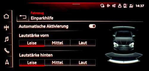

@die_null schrieb am 31. Dezember 2021 um 10:59:13 Uhr:
Auch die Lautstärke der Parkpiepser konnte ich bisher noch nirgendwo finden.
Lautstärkeregler sollte zusätzlich auch noch gehen ...

@DVE schrieb am 31. Dezember 2021 um 14:59:25 Uhr:
Danke für den Tip.
Hilft auf jeden Fall was die Parkpiepser betrifft deutlich mehr weiter als die wenig wertvollen Verweise anderer auf die Bordliteratur.

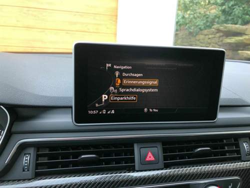

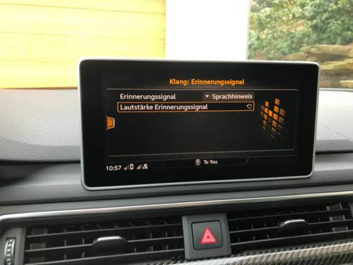

Ich hätte gern das wie im Anhang aus meinem S4 VFL.
Da gab es ein Klangmenu, wo ich alles einstellen konnte. Intuitiv. Einfach. Klasse.
Man kann doch bei einer Weiterentwicklung eines Systems den Funktionsumfang an so drastischen Stellen reduzieren. Ich mein so etwas Banales wie die Lautstärke von Hinweistönen muss doch regulierbar sein.
Dieser MIB3 ist - zumindest in meinen Augen - eine totale Katastrophe!
