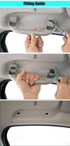

Noch eine Frage zur Sache. Wie löst man die Halteklammern des Griffs? Weiß das jemand zufälliger Weise?
hier der Link
[url= https://www.aliexpress.com/.../32697650424.html?...]Brillenfach[/url]
einfach die Stopfen entfernen und dann mit einen Schraubenzieher die Klammern zusammendrücken
und Griff rausziehen.

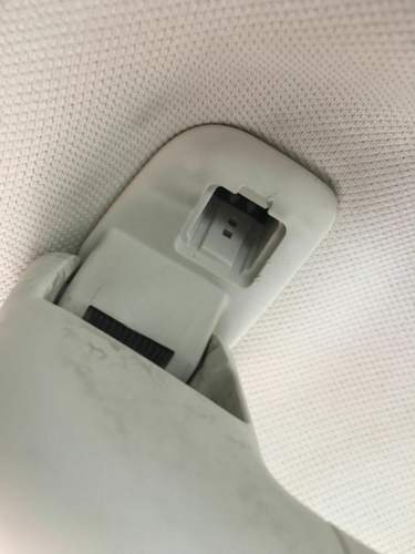

Ich habe mir nun auch diesen Brillenfach bestellt,nur leider sieht bei mir die Originalbefestigung anders aus.(Mj 2016)
Hat jemand einen Tipp wie ich diese entfernen kann??
(will ja nicht einfach mit Schraubenzieher da rumstochern-und leider sieht man nichts)
DANKE

ist schon richtig so.
einfach jetzt mit einen Schraubendreher rein und die Metall Klammern
zusammendrücken.
Dann kannst du den Griff rausziehen.
schau mal dir die Bilder vom Originalen bei Ebay an dann siehst du wie
der Griff aufgebaut ist.
Anschließend werden die Adapter reingesteckt und das brillenfach mit den beiliegenden Schrauben befestigt. war jedenfalls bei meinen bestellten Brillenfach so.

Danke-aber beim Vergleich der beiden Bilder(Original von Aliseite vs.meinem Foto)-siehe Anhänge---ist zu erkennen,daß hier deutliche Unterschiede sind.
Ich kann bei mir keine Klammern sehen-sondern nur ein finsteres Loch o🙂

sieht nur so aus 😁
leuchte mal rein dann siehst du schon die Metall Klammern.
Die Ali Seite zeigt eine falsche Anleitung.
