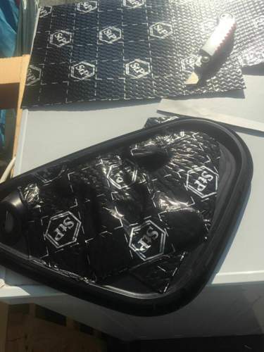

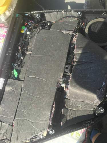

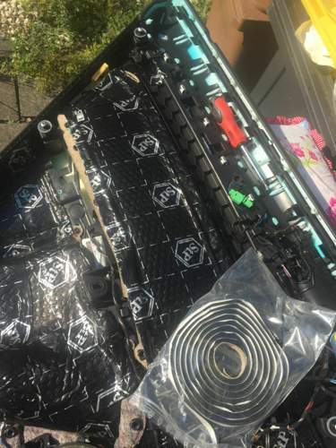

Ich hab mir die Türen selber gedämmt, weil VW das nie so hin bekommen würde.
Bin total begeistert von dem Ergebnis.

schöne klare Bildern.
Es sieht so aus, dass du äußere Türbleche nicht verkleidet hast, nur innere. Und die Türverkleidung dann mit der Kombination AluButyl+Schaumstoff, stimmt das?
Bitte wieviel qm hast du zirka verbraucht?
Danke Ch.
Hab die Tür überall gedämmt bis auf die lackierte Außenseite 🙂
Das hab ich bestellt, war zwar zuviel aber wer weiß wo für man es braucht.
