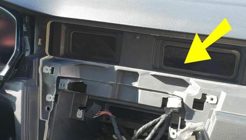

habe ein leichtes Klappern aus der Tiefe des Amaturenbretts, sehr schwer zu beschreiben und zu lokalisieren.
Heute mal die Leiste mit den Lüftungsdüsen entfernt und ich meine das Teil gefunden zu haben. Da wo im Bild 1 der gelbe Pfeil hinzeigt, ist so ein Plastikteil. Wenn ich das antippe, könnte es das sein. Man kommt dort aber kaum hin, geschweige irgendwas dran zu machen. Ist das von der Klima ein Verstellmechanismus und was könnte ich dort machen?
Danke
