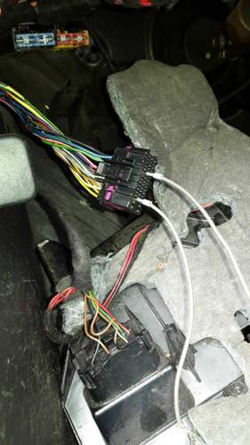

hatte mit mal die Kabel rausgesucht und da mal versucht was zum laufen zu bringen.

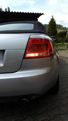

Du hast also einen B6 mit B7-Rückleuchten?
Das wird oft gemacht und damit das FIS nicht meckert, wird links der Widerstand verbaut.
Prüfe:
Ob Adapterstecker verwendet wurden und falls ja, ob die Dinger dicht sind und die Kontakte OK.
Falsch nur die Stecker umgebaut wurden, prüfe auch hier auf Korrosion. Leider wird oft vergessen die leeren Kammern im Stecker -Gehäuse zu verschließen so das Wasser eindringen kann.
Ist der Widerstand links noch korrekt verbunden?
Kannst auch gerne mal hier vorbeischauen: www.a4-a5-cabriofreunde.de
Hi. Aber warum geht dann rechts auch nicht?
Dachte das ich einen B7 habe. Hat der B7 keinen Adapter links am Rücklicht?
Danke schon mal. Gruß Alex
Der FIN nach hast du einen B6, auch dein Profilbild passt dazu (Front wurde aber umgebaut) und die Teilenummern einiger Steuergeräte.
Arbeite erst mal die genannten Punkte ab. Rechts kann noch die Fassung korrigiert sein.
Wie gesagt, beim Umbau auf die Facelift (B7) Rückleuchten wird nicht immer sauber gearbeitet. Da hab ich schon in einigen Steckverbindungen den Grünspan blühen sehen.

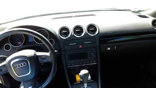

Ok. Das ProfILbild ist allerdings noch mein alter A6 4F. mein Cabby ist ursprünglich aus den USA..
20160411-171543
B7.
Dann müsstest du doch aber eigentlich 2 Rückfahrleuchten haben, oder ist das beim Cabby anders als bei Limo/Avant? Oder liegt es am US-Modell?
...Dann müsstest du doch aber eigentlich 2 Rückfahrleuchten haben, oder ist das beim Cabby anders als bei Limo/Avant?
Ja! Die Cabbys haben nur ein Rückfahrlicht.
Ah, OK. Danke!
Teilenummer des Bordnetzstg. Ist eindeutig noch aus dem B6. Und das ist für 2 RFL ausgelegt. Deshalb auch der Widerstand.
Bei den US- Modellen ist das immer schwierig zu beurteilen, da gibt es "Zwischenmodelle". Würde mich also nicht wundern wenn der von innen noch B6 wäre. Poster mal ein Foto vom Innenraum/Lenkrad.
Schalter für RFL kann auch defekt sein. Könnte man testen indem man rechts und links direkt am Stecker mal die Spannung misst.
@Andi1103 schrieb am 20. April 2016 um 11:45:01 Uhr:
Ja bitte mach mal ein Foto des Innenraumes.
Denke B7
20160420-140913
...Bei den US- Modellen ist das immer schwierig zu beurteilen, da gibt es "Zwischenmodelle". Würde mich also nicht wundern wenn der von innen noch B6 wäre...
Watt ett alle jibbt! 😁
Is der jetzt innen b6 oder b7?
Sieht aus wie ein B7 Cabrio Cockpit mit kleinem Navi und einem Päckchen Kaufland-Taschentücher. 🙂
...und einem Päckchen Kaufland-Taschentücher
...aus der US-Sonderausstattungslinie "Fahrzeughygiene"! 🙂
Ich denke auch "B7", weil der B6 zwei ausfahrbare Becherhalter hat (glaube ich zu wissen, wenn ich richtig informiert sein könnte ohne mich festlegen zu müssen und kein Geld darauf verwetten muß...)
