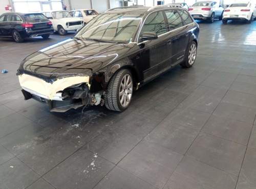

So aktueller Stand.
Bei dem Wetter und ich habe mein Auto nicht😰 das ist verdammt traurig. Aber mein Lackierer hat mich so eben aufgeheitert. Ich glaube ich mache das unverhältnismäßig intensiv mit der Instandsetzung auf Werkszustand😁
Euer Tom
Was musste denn lackiert werden?
Stoßstange Motorhaube bezüglich Steinschlägen und Kotflügel wegen Rost. Ein Türgriff wurde auch „durchpoliert“ also von müssen kann nicht die rede sein;-) außer man ist streng deutscher und das Auto mein heiligstes.
Costa Quanta? Weil, meine Motorhaube sollte ca. 600,- kosten...
... mh. 600 finde ich recht viel. Naja ich zahle nicht viel für die Lackierung, weil wir uns gegenseitig helfen. Aber mehr als 300/400€ sollte die Haube regulär nicht kosten denke ich.
War auch nur meine spontane Anfrage der angerenzenden Lackiererei, als ich in Berlin Charlottenburg bei der Dekra wartete. Dass der Laden überteuert war, merkte ich schon dort vor Ort.
