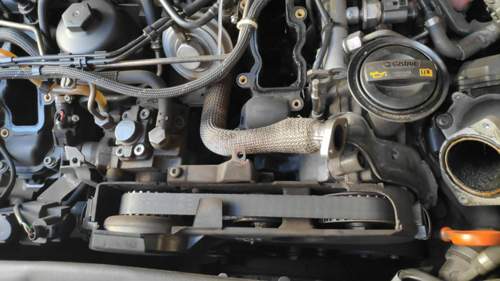

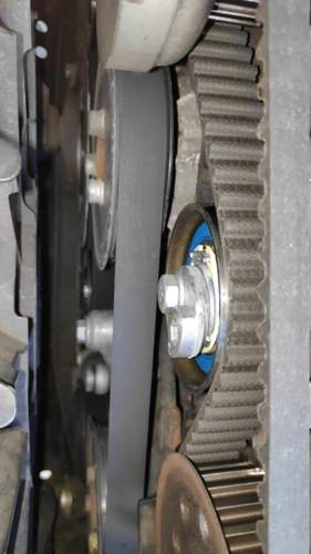

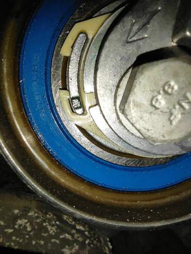

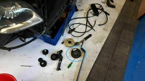

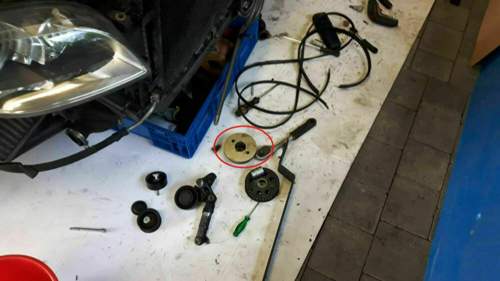

einstellen musst wie schon gesagt nichts, aber es ist extrem eng
geht am besten in Service Stellung sonst siehst nicht wirklich was du machst...bzw. bekommst den Riemen nicht runter
falls der kleine ZR nach entspannen der Spannrolle und abschrauben des Schwingungstilger >Foto roter Kreis ,nicht runter geht dann noch das Antriebsrad auf der Nockenwelle abziehn (Konus ) >Foto blauer Kreis
dann den Riemen wieder auflegen und die kleine Spannrolle dran, passt nur in einer Position und die Spannposition ect. ist auch alles an der Rolle markiert also nichts schwieriges dabei 😉

Hi, hier kurzes Feedback.
Servicestellung ist aus meiner Sicht nicht notwendig - es ist für alles Platz und Sicht da.
Außer natürlich man hat Hände wie der Hulk, dann wird es schwierig...
Spannrolle muss natürlich ab weil sie auch neu kommt, aber wenn es nur um den Riemen geht kann die ebenfalls am Platz bleiben - nur lockern muss man sie.
Schwingungstilger muss man ebenfalls nicht entfernen und das Antriebsrad der Nockenwelle schon gar nicht.
Der alte Riemen ging ganz einfach raus zu fädeln und der neue Riemen ging genauso leicht wieder drauf.
Keine Probleme, kein Platzmangel.
Auch den neunen Spanner kann man sehr leicht Montieren was die platzverhältnisse angeht.
Wie er dann richtig Sitzt und gespannt wird - das wird von Garret schon schön dargestellt.
Ich möchte betonen das ist lediglich meine Erfahrung mit meinem Auto - möglicherweise sind Modelle/Baujahre ganz leicht verschieden und schon fehlt hier oder da mal ein Zentimeter.
Eine Problematik die ich noch nebenbei erwähnen möchte - ohne die Demontage der Ansaugbrücke (bzw der oberen hälfte - das geht ganz einfach und fix) bekommt man die Plastikabdeckung des Riemens entweder gar nicht oder nur äußerst mies raus...
Ich hab den vergessen und durfte die Brücke gleich nochmal abschrauben.
