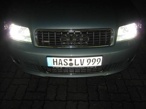

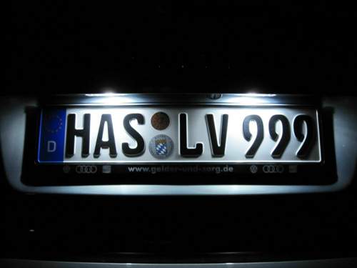

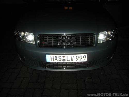

ich hab die von Benzinfabrik drinnen, bis jetzt noch keine Probleme, leuchten schön weiss wie xenon, sieht nicht schön aus wenn das abblendlicht weiss leuchtet und das standlicht gelblich..😁 pass einfach nicht....ich bin schon oft bei der Polizei vorbeigefahren, die haben bis jetzt nie was gesagt, hab sogar hinten bei der Kennzeichenbeleuchtung LEDS drinnen, die sehr weiss leuchten für meines empfinden und hat auch noch niemand gemeckert, obwohl die auch nicht erlaubt sind 😁 bei Interesse kann ich dir ja mal Bilder machen.....
Original geschrieben von christiano1203
Original geschrieben von martin_A4
Naja wenn sie sowieso Illegal sind , dann hat sich das eh erledigt, spätestens beim TÜV ! 🙁
Ja klar , zeig sie mal bitte, wo hast du die denn bestellt oder woher ?
also hier sind die Bilder
Img-0631
Img-0632
Img-0632

hast du aufm 3.Bild das fernlicht an ? sieht ganz schön hell aus😉 ? Könntest du mir nä seite geben wo du die Standlichter herhast ? Wäre nett 🙂
