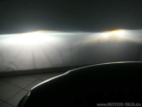

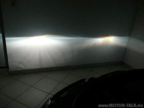

Hallo Xenonjünger,
ich hatte ja berichtet, dass ich mir die ColorMatch in D2S 5000K mit E-Zulassung gekauft habe, weil AbrahamSimson so begeistert von ihnen berichtet hatte. Hat mich halt neugierig gemacht.
Heute Abend habe ich mal einen reingebaut und mir den Vergleich zum Daylights angesehen. Sofort viel mir auf, dass der CM sehr gelb wirkt im Vergleich zum DL. Gut, er hatte erst 2-5 Minuten Brenndauer auf dem Buckel, aber ich hatte wenig Hoffnung, dass er sich noch so sehr verändert/verbessert. Mir kam es so vor, als ob er genau das macht, wofür er ursprünglich von Philips mal hergestellt wurde: Ein Ersatzbrenner, der den Farbunterschied zwischen dem älteren Standard-Brenner gegen einen neuen Standardbrenner ausgleichen. Deshalb ColorMatch - Farbanpassung.
Für eine Probefahrt hat mir einfach die Zeit gefehlt, aber ich denke, ich gebe ihm die gleiche Chance, wie allen anderen Brennern und fahre ihn mal 10 Betriebsstunden, damit er sich richtig einbrennen kann. Brauche ich aber mehr Zeit dafür, die mir im Moment gerade etwas fehlt.
Aufgefallen außer der Farbe ist mir noch, dass an der Wand der Lichtkegel der DLs weiter runter Richtung Boden leuchtet, also die Straße vor dem Auto besser auszuleuchten scheint. Im Zentrum sind die CMs schon recht hell, wirken aber nicht heller, als die DLs. Auf den Bildern kommt es leider nicht ganz so deutlich rüber, wei in Natura. Ich hänge sie trotzdem einfach mal an.

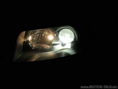

* Bild1-4 zeigen links den CM und rechts den DL in verschiedenen Perspektiven
* Bild 5 zeigt den CM frontal
* Bild 6 zeigt den DL frontal
* Bild 7+8 zeigen 2x DL
* Bild 9 zeigt den linken DL frontal
* Bild 10 zeigt den rechten DL frontal

Zum Thema ColorMatch kann ich nur folgendes sagen .
Ich habe einen leichten gelblichen Schimmer direkt über der Hell-Dunkelgrenze . Das habe ich bis jetzt bei jedem Brenner und hängt vermutlich mit der Lichbrechung in meinem Scheinwerfer zusammen und ist event. so gewollt , keine Ahnung . Auf der Strasse ist davon nichts zu sehen .
Und genau da sind die CM schneeweiß mit einem seitlichen leichtem Blaustich .
Auf deinen Bildern auch schön zu sehen , der CM ist um einiges heller als die Daylight .
Sicher haben sie nicht die Farbe der Daylight , aber die wirken doch recht bläulich .

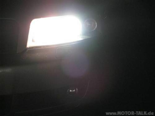

So !
Ich konnte heut noch ein paar Bilder machen .
Auf dem Bild mit dem Scheinwerfer kann man schön den gelblichen Schein sehen . Auf der Wand einen Meter vom Auto entfernt ist davon nichts zu sehen .
Dann noch der Blick auf die Strasse , und einmal mit Abbiegelicht .
Die Kamera dunkelt stark ab . Sieht man an dem Abbiegelicht . In Wirklichkeit ist das alles viel heller . Von der Farbe kann man hier aber schön den Unterschied zum Xenon sehen . Die Originalbrenner sind fast so gelb wie das Abbiegelicht . Deshalb sage ich ja , die CM sind weiss . Selbst ein wenig gelb würde mich jetzt nicht stören , aber die Strasse vor mir ist einfach nur weiss .

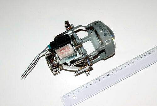

First of all, i do not want to offend you, but i have to say the Valeo Bi-Xenon projector is a bad performance projector. Even if you change the lens to be clear lens, will be no help. And meanwhile, as there is nobody like this type of projector, so we didn't develop clear lens especially for this projector.
I have a suggestion to you, you can change your original Valeo bixenon projector to be AL bosch bixenon projector. You will be surprise when you get that done, the performance will be much much better than now. You can see the attached pictures of AL projector.
If you are good at DIY and retrofit, then it's a great choice for you.
Tell me your idea.
Sword

Al-projector-1
Al-projector-2

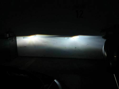

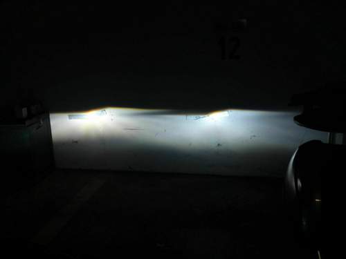

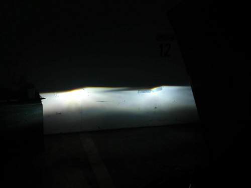

Habe auch mal einige Fotos von den Alpha-Lights Brennern geschossen:
Jürgen
Fernlicht-links
Abblendlicht-links
Abblendlicht-rechts
+10

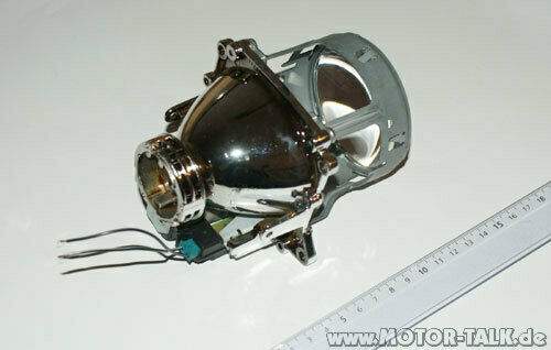

noch ne kleine Ergänzung zu meinem Beitrag mit den Projektoren:
Im A4-Freunde-Forum hat einer einen Umbau auf Passat 3C BiXenon-Projektoren gemacht. Schaut euch mal das Bild im Anhang an. Auf der Fahrerseite ist ein Passat-Projektor drin, auf der Beifahrerseite der original Audi-Projektor. Als Brenner ist der UB verbaut.
Das sieht doch schon mal sehr vielversprechend aus, oder?
Rainer
P.S.: Wenn ihr bei a4-freunde.com registriert seid, dann könnt ihr euch die Bilder noch besser ansehen. Und zwar, wenn ihr diesem Link folgt. Auf der Seite im unteren Drittel. Mein Bildklau ist wohl irgendwie schief gegangen. 🙁
Passat-vs-audi
Rainer
Rainer, das war ich 😉
wie lyrix es schon erwäht hat, der Umbau lohnt sich auf jeden Fall. Die Lichtausbeute ist einfach gigantisch.
Nach dem ich mir die UB's gekauft hatte und mit dem Ergebnis absolut nicht zufrieden war, da nur etwas bessere Lichtausbeute war, habe ich mich durchgerungen die Passat-Einheit einzubauen. Da mein rechter SW nach einem kleinen Unfall eh neu her musste, habe ich gleich den Umbau gemacht. Aber vorsicht, die rechte Passat-Einheit passt nur in den linken B6 SW und die linke 3c in den rechten B6, da die Magnetspulen auf der anderen Seite sitzen. Man sieht auch auf dem Bild, dass gas gelbe auf der linken Seite kaum noch sichtbar ist und rechts sieht man sehr viel gelbanteile.
Wenn man den 3C Reflektor mit dem B6 vergleicht, dann sieht man schon einen gewaltigen Unterschied. Der B6 Reflektor ist unten bräunlich und er 3c Reflektor ist unten komplett verspiegelt. Hab leider nur ein B6 Reflektor fotografiert.

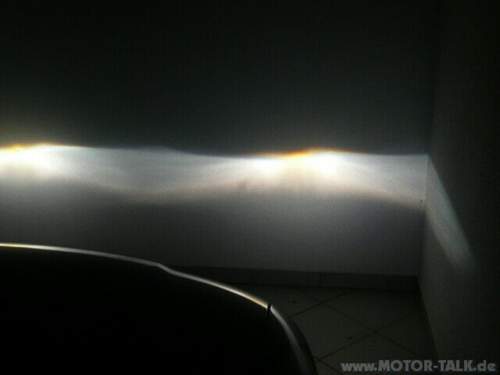

Vor dem Umbau
P1080492
Links 3C rechts B6
+3
