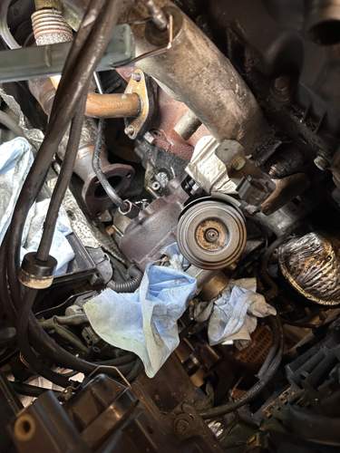

Ich hatte ein ähnliches Problem, weil zwischen Krümmer und Turbo durch eine Undichtigkeit Lastabhängig Abgas abgepfiffen ist. Hat sich angehört wie eine Trillerpfeife. Als ich es dann endlich repariert hab, sah ich erst, dass an dem Dreiecksflansch nur noch einer von drei Stehbolzen übrig war.

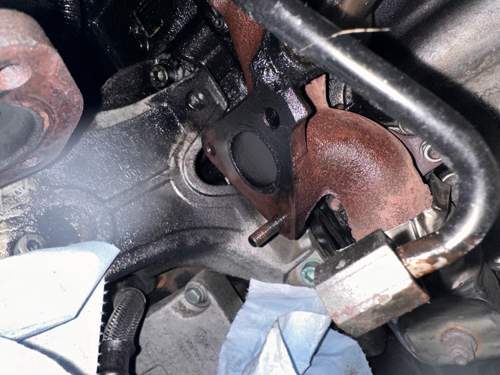

Kontrolliere auch unbedingt das Rohr vom Krümmer hoch zum AGR, das hatte ich nach der Reparatur nicht festgezogen und es hat schrecklich sogar im Leerlauf gepfiffen. Gute Indikatoren sind Rußspuren vom Abgas in der Nähe. Prüf alles auf Dichtigkeit, das Abgas hat ordentlich Druck und pfeift an den Dichtungen schrill vorbei.
Bild 1 zeigt verrußten Flansch mit gebrochenen Stehbolzen („über Nacht“ bei mir passiert)
Bild 2 zeigt ausgebauten Turbo (liegt bisschen weiter Vorne noch drin), dort das obere Messingfarbene Rohr auf dichtigkeit und Rußspuren prüfen (Krümmer-AGR-Verbindung)

@Fischmasterus vielen Dank für diesen Anreiz! Haben uns das mal genauer anschauen wollen und dabei festgestellt, dass einfach nur Schrauben nachgezogen werden mussten. Demnach ist mein Problem gelöst und mein Turbolader ein Glück noch intakt.
@pac_a4 Na das ist doch mal was! Ich hatte auch mal nachgezogen, damals aber noch nicht viel gebracht. Irgendwann war es dann auch ab, denke die Stehbolzen waren im Alter müde. Behalt es am besten im Auge. Der fährt (aus eigener Erfahrung😂) auch noch nur mit einer Schraube, halt abgasgefahr im Innenraum. Ich drücke dir die Daumen, dass noch keine Dichtungen usw. durch sind.
