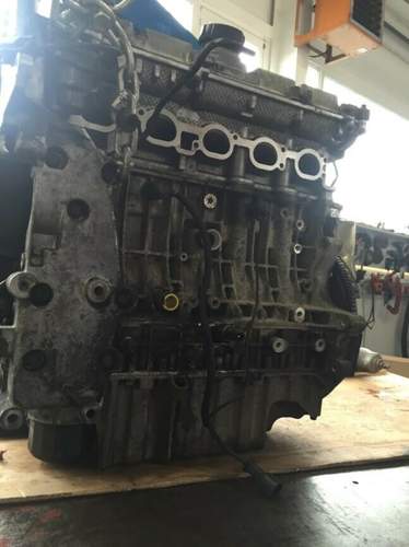

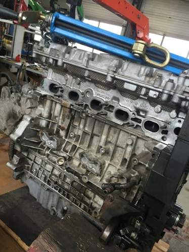

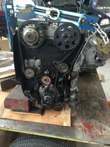

Ich kann dazu soviel beitragen, dass die Motoren nicht kompatibel sind. Ab 1999 wurde der Kopf mit einer variablen Nockenwelle gebaut, beim Turbo im Auslass - Fotos so eines Motors (LPT 1999) im Anhang. Auch Zweimasseschwung wurde dann mal verwendet, glaube 1997 - in dem Fall ist aber nur der Mitnehmer für den Wandler am Motor.
Ich meine aber, es ist nichts was man nicht selbst mit ein wenig Geschick hinbekommen würde. Wenn das Steuergerät z.B. ein VVT erwartet, welches dann z.B. nicht mehr da ist dann muss man entweder jemanden finden, der das umprogrammiert (sofern überhaupt möglich) - oder das Steuergerät tauschen.
DA - also in der Elektronik - sehe ich aber am meisten Problem - mechanisch passt da schon so einiges zusammen.
Und WENN ich schon so etwas mache dann bitte gleich einen T3(oder T4 🙂 ) Motor organisieren, gibt es in Schweden um die 500€ schon - da hast dann gleich einen brauchbaren Turbo, Einspruitzdüsen etc. alles drauf - und 250ps Serienleistung... passende Software, die dann gleich abgestimmt ist und du fährst 300ps ohne große Probleme...
