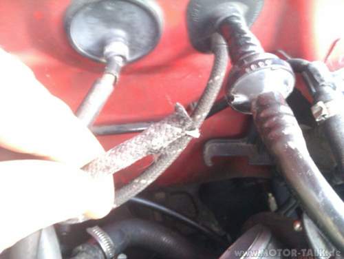

Zu dem abgebrochenen Schlauch:
bei diesem Unterdruckventil ist ein Stutzen (Grüner Deckel) auf diesem Stutzen saß ein dünner Schlauch der wie gesagt richtun Klima in den Innenraum geht. Beim hantieren im Motorraum bin ich irgendwie blöd ran gekommen und hab den abgebrochen.
wo genau ist der abgebrochen, auf diesem foto sieht er intakt aus. was für einen motor hast du? von diesen schläuchen gibt es fast 10 verschiedene alleine für die 4-zyl-motoren.

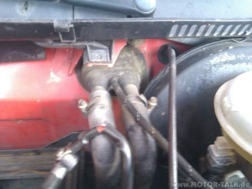

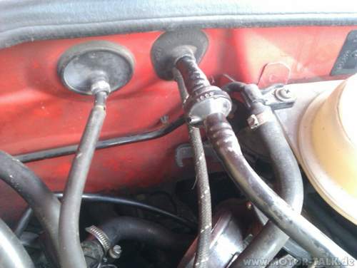

Das Bild hatte ich aus der Google Suche da ich keine Zeit hatte mal eben ans Auto zu gehen, habe jetzt aber mal Bilder der Baustelle gemacht.
Auf dem Bild sieht man erstmal das Rückschlagventil mit dem abgebrochenen Zapfen, den Schlauch der da mal drauf Saß und eben wo der Schlauch in den Innenraum geht.
Hab ich auch schon rausfinden müssen das es da dutzende an Unterdruckrohren gibt, kann leider auch keine Teilenummer finden. Vielleicht könnte mir da noch jemand weiter Helfen.
Was mich eben auch interessieren würde ist zum einen ob dieser abgebrochene Schlauch was mit der fehlenden Bremswirkung zu tun hat. Der abgebrochene Schlauch müßte ja hinter dem Rückschlagventil liegen also eigentlich keinen Druckverlust bewirken ? Oder doch?
Und mich würde interessieren wo genau er hinführt und was er genau bewirkt.
Und wie gesagt eine Teilenummer wer für mich echt gebräuchlich 😁

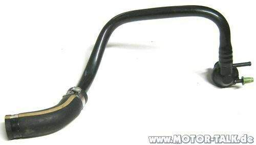

das abgebrochene stück führt, wie du richtig erkannt hast zur klima. und zwar an einen s.g. unterdruckspeicher der für die ansteuerung von der umluftklappe nötig ist.
da jetz da eine öffnung ist ist das auch eine ungewollte nebenluft, zwar klein aber es genügt um den bremskraftverstärker nicht mehr genügend mit unterdruck zu versorgen. wenn man im standgas mehrmals die bremse treten tut merkt man ja auch wie das bremspedal "härter" wird. genau das hier der ähnliche effekt. kein uterdruck mehr, muss erst wieder aufgebaut werden.
das ventil wo das teil abgebrochen ist, gibts nicht einzeln. also sprich der ganze kunststoffschlauch samt dem ventil dazwischen muss getauscht werden.
laut katalog entnehme ich für den ADP die art.Nr. 8D1 611 931 R und kostet wohl so um die 25€ bei audi.
aber da geh lieber mit deinem schein zum teileverkauf, anhand deiner FGSTNR können die das raussuchen.

Klasse, mit der Teilenummer scheint das auch hinzukommen, hab mal danach gegoogelt und die gefundenen Unterdruckrohre mit der Teilenummer sehen Optisch genau identisch aus, werde morgen direkt bei Audi bestellen, dann wird das vielleicht doch noch was am Wochenende Bremsflüssigkeit zu wechseln.
