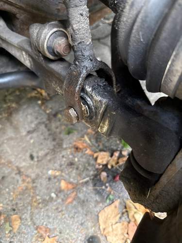

Moin,
an den Stoßdämpferaufnahmen unten ist eine Unterlegscheibe und eine Mutter angebracht.
Auf einer Seite ging’s wie üblich ab aber auf der anderen dreht sich das Lager mit. Ich vermute dass es komplett festgefressen ist und brauche jetzt mal eure Hilfe, vor allen Dingen da ich beim Passat noch nie Unterlegscheibe und Mutter gesehen habe.
Ich wäre sehr dankbar über Tipps.
Stoßdämpfer Aufnahme

Da hat jemand übelst was zusammen gefrickelt...
Ich würde mit der Flex arbeiten und anschließend Schraube und Gummilager ersetzen.
@GLI schrieb am 5. September 2025 um 17:41:26 Uhr:
War auch mein Gedanke. Schraube dann mit Splint versuchen rauszuhämmern. Problematisch ist nur, dass ich es auf der Straße reparieren muss wegen Federbruch beidseitig.

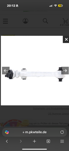

Komischerweise ist das auf beiden Seiten so und die Aufnahmen an den neuen, original Stoßdämpfern sind auch zu breit.
Entweder die falschen unteren Lenker verbaut oder das soll tatsächlich von VW so sein. Nur macht halt eine Mutter mit Gewinde dort absolut keinen Sinn.
Es sind die falschen Lenker. Siehe Bild.
Evtl hängt das mit dem Federbruch zusammen?!
Ganz großes Kino
Feder bricht eher durch Rost und Materialermüdung.
