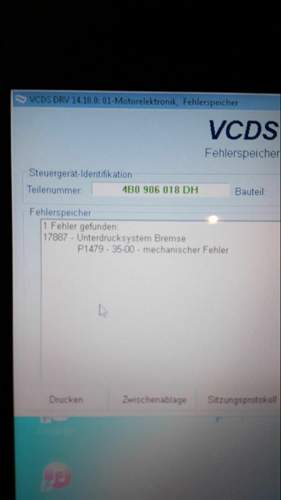

Alle Fehler gelöscht und ne runde gefahren, nun folgender Fehler und immer noch keine undichte stelle gefunden...

Nur noch der Bremsen Fehler mit Unterdruck...

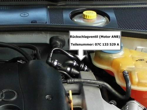

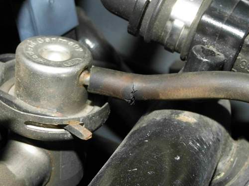

Hast Du auch mal den kurzen Unterdruckschlauch von der Ansaugbrücke zum Kraftstoffregelventil angeschaut (Bild1)? Wegen des Gewebes um den Schlauch sieht man nicht immer einen Bruch. Bei mir war auch mal das Rückschlagventil gebrochen (Bild2).

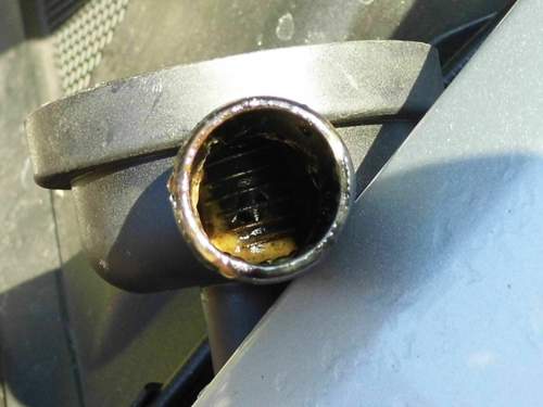

Wie sieht es z.B. mit dem KGE-Druckregelventil aus, versifft (Bild3)? Oder dem KGE-Schlauchstück unter der Ansaugbrücke vom Block zum Ölfilterhalter (Bild4)? Schlauch zum Unterdruckspeicher (Bild5) oder Speicher selbst? Ansaugschlauch am Turbo (Bild6)?
Für einen unrunden Lauf kommt Vieles in Betracht. Ich habe alle diese Posten und diverse Unterdruckschläuche erneuert und er läuft seitdem wie ein Bienchen.

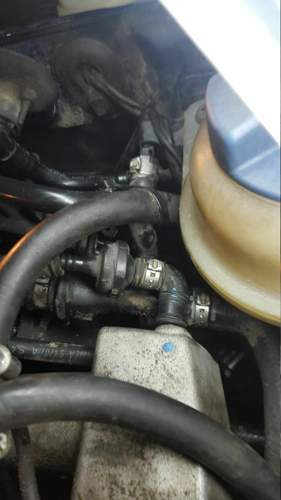

Habe nochmal alles kontrolliert, undichten Schlauch kann ich nicht finden, aber was ist mit diesem Rückschlagventil? Sollte das nur in eine Richtung(Ansaugbrücke) durchgängig sein? Ich kann auch zur Seite des BKV etwas durchpusten...
20160107-155837
@xfreddurstx schrieb am 7. Januar 2016 um 16:12:13 Uhr:
Entgegen der Pfeilrichtung solltest Du eigentlich nicht durchpusten können. Denn die Luft soll ja nur in Pfeilrichtung aus dem Unterdrucksystem gesaugt werden und wenn Über- respektive Ladedruck in der "Ansaug"brücke entsteht, sollte das Ventil sperren. Soweit meine Theorie nach bestem Wissen und Gewissen.
Neues Ventil drin, leider immer noch mechanischer Bremsen Fehler drin, immer noch keinen undichten Schlauch gefunden :-/
