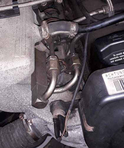

Jetzt geht's an die Benzinförderung.
Ich möchte einen Schlauch anschließen, um zu prüfen ob beim Startvorgang Benzin in ein Hilfsgefäß gefördert wird.
Welcher der beiden Anschlüsse im Bild ist der Zufluss?

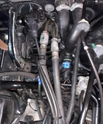

Vielleicht als Hilfe:
Bild2 wie die Schläuche in die Einspritzanlage münden.

Gott sei Dank,
bin ein Stück weiter.
Der Zahnriemen ist offensichtlich übergesprungen.
