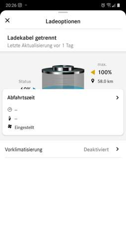

Bei mir macht die Mercedes me App seit ein paar Tagen einen Darstellungsfehler und zwar wird im Fenster Ladeoptionen zusätzlich das Fenster Abfahrzeit dargestellt. Es verdeckt die Ladeoptionen, so daß nur noch ein Drittel sichtbar ist ( siehe Bild). Passiert das nur bei mir oder habt ihr den Fehler auch?
Ist bei mir auch so. Den Accu sieht man nur mit dem oberen Drittel.
Ist bei mir, mit einem Apple Smartphone, nicht so.

Hast du auch ein Android Betriebssystem? Es funktioniert ja offensichtlich mit iOS. Ich habe den Fehler am Mittwoch bei dem Support gemeldet, aber noch keine Antwort bekommen.

Bei mir ist es auch so
