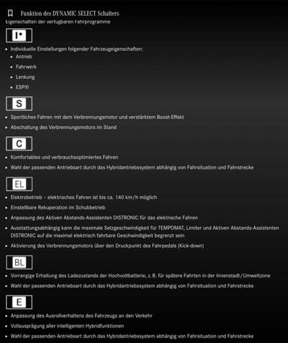

Hallo Shark58, ich habe praktisch "blind" einen B250e bestellt. Darf ich mal fragen, wie das mit Fahr-Modi aussieht. Hat der, ähnlich wie andere PHEV-Fahrzeuge einen Schalter z. B. für Hybrid (Motor+E-Motor), E etc. Und, gleich anschließend, auch eine Möglichkeit Rekuperation einzustellen, ggf. in verschiedenen Stufen?
Sorry wenn ich so doof frage, aber ich komme halt an keine Anleitung ran.
Danke für eine Info!
Wenn du die Bedienungsanleitung jetzt schon studieren willst, dann lade dir im App Store die App Mercedes-Benz Guides auf dein Smartphone. In der App kannst du die für dich interessante BA laden.
Anbei ein Screenshot zu den Fahr-Modi. Im Modus EL kann die Rekuperation in mehreren Stufen eingestellt werden.
Fahrmodi B250e

1. Hat das jeder B250e oder benötigt man dazu Sonderaustattung?
2. Wonach bemisst sich denn D+? Anhand der Navikarte und/oder auch anhand der Kamera?
Danke!
1. Ist bei jeder Variante eines 250e vorhanden.
2. Ich empfehle nochmal die Bedienungsanleitung. (siehe das angehängte Bild)
