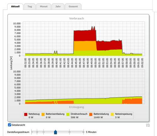

Ich habe den Eindruck, dass bei meinem B250e (Auslieferung 3. 2. 2022) der Strom zum Vorheizen nur aus dem Akku entnommen wird, auch wenn die 11 kW Wallbox angeschlossen ist.
Beispiel: Vorheizen bei zu 100% geladenem Akku. Nach ca. 15 Minuten hat der Akku nur noch 94% trotz angeschlossener 11 kW-Wallbox.

Ich habe jetzt im Winter meinen B250e schon öfters mal vorgeheizt, immer mit vollgeladenem HV-Akku und eingestöpseltem Ladekabel (7,4-Lader, 11er Wallbox, 24°C Fahrer/Beifahrer u. Sitzheizung, ca. 15 Minuten vor Abfahrt). Mir ist bislang noch nicht aufgefallen, dass dies irgendwie auch auf Kosten der HV-Batterie geht, wenn ich dann losfahre. Werde es aber beim nächsten Mal auch genauer checken, ob das tatsächlich so ist.
Ebenfalls. 11er Wallbox, 7,4 Lader. Wenn ich die Vorheizung nach vollständiger Ladung am Morgen aktiviere, beginnt sofort ein neuer Ladevorgang mit ca. 4 kW. Das zeigt auch warum bei einem 3,6 Lader der Batteriestand dann leicht zurückgehen würde. Ich könnte mir vorstellen, dass die Wallbox hier auch mitspielen muss und es zulassen muss, dass der Ladevorgang wieder selbstständig started.

Exakt so ist das bei mir auch. Go-eCharger Wallbox 22 KW im Carport, auf 16 Ampere eingestellt/gedrosselt. 16 Ampere, 2 Phasen, dann lädt er mit 7,4 KW. Ist der Akku über Nacht voll geladen und die Vorheizung geht 15 Minuten vor der Abfahrtzeit, Abends in der App eingestellt, an, dann lädt er den Akku mit ca. 4 KW nach. Das dürften dann die ca. 4 KW sein, die die Heizung gleichzeitig aus dem Akku entnimmt. Und man fährt dann zur Abfahrtszeit mit einem zu 100% geladenem Akku los.

Wenn beim Vorheizen die angeschlossene Wallbox nicht sofort mit einem Ladevorgang beginnt, stimmt etwas nicht.
Entweder die Kommunikation zwischen Fahrzeug und Wallbox ist fehlerhaft oder am Fahrzeuglader ist etwas defekt.

Heute morgen wieder:
Wallbox angeschlossen, Akkustatus 100%
Etwa 5 Minuten nach Start der Vorheizung nur noch 96%
Werde mich mal darum kümmern.
Die Wallbox fängt aber nur selbständig wieder das Laden an, wenn sie so konfiguriert ist, dass man sich nicht mit einem RFID Chip oder ähnlichem authentifizieren muss.
Zumindest ist das bei meine Go-eCharger so. Habe ich den RFID Leser an der Box aktiviert, dann fängt die Box nicht wieder an zu laden. Die Box erwartet vor einem neuerlichen Ladevorgang das Vorhalten des RFID Chip.
Ist die Box frei zugänglich, also der RFID Leser deaktiviert, dann startet die Box neu, nachdem die Ladung einmal oder auch mehrmals unterbrochen war.
Ich will sagen, wenn man Abends das Kabel an die Wallbox anschließt und für den nächsten Morgen eine Vorklimatisierung zur Abfahrtszeit programmiert, dann startet die Ladung sofort und es wird in eins bis 100% SOC geladen. Zumindest bei mir. Dann erfolgt eine Unterbrechung der Ladung und morgens, zusammen mit dem Start der Vorklimatisierung, 15 Minuten vor der Abfahrt, erfolgt ein neuer Start der Ladung. Und die Wallbox hält dann bis zur Abfahrt exakt die 100 % SOC. Und dieser Neustart der Ladung funktioniert nicht, zumindest bei der Go-eCharger, mit aktiviertem RFID Leser.

Wahrscheinlich habe ich gefunden woran das Problem "Vorheizen aus der HV-Batterie anstatt über die Wallbox" lag.
Meine Wallbox hat 2 Schalterstellungen.
* Überschussladen
* Schnellladen
Beim Überschussladen lädt sie nur den Strom ins Auto, der sonst ins Netz eingespeist (sprich verschleudert ;-)) würde.
Beim Schnellladen haut sie ins Auto rein was geht. Hier sind das max. 7,4 kW.
Habe gerade eben mal darauf geachtet, dass der Schalter beim Vorheizen auf "Schnellladen" steht.
Und, es geschehen noch Zeichen und Wunder, die Wallbox hat trotz 100% Ladezustand brav die 4 kW Heizstrom geliefert. So konnte meine Frau mit warmem Auto und zu 100% geladener Batterie losfahren. ;-)))))
Nochmals danke für Deinen Hinweis, ohne den ich da nicht nachgeforscht hätte!

Zum Glück hatte ich oben "wahrscheinlich" geschrieben. das Problem trat heute nämlich wieder auf:
Wallbox war auf Schnellladen gestellt. Beim Einschalten des Vorheizens wurde nichts aus dem Netz geholt sondern nur aus dem Akku. Nachdem der Ladezustand auf 98% gesunken war, habe ich mal probeweise den Ladestecker abgezogen und wieder eingesteckt.
Und, Wunder über Wunder, jetzt holte sich das Fahrzeug die Heizleistung aus dem Netz und gleichzeitig wurde der Akku wieder gefüllt.
Erklärungen zum Diagramm:
8:44:30 Erneutes Einstecken des Ladesteckers,
Wallbox schickt 7,2 kW ins Fahrzeug, 4 kW davon werden verheizt, mit 3,2 kW wird geladen.
Dabei werden 3 kW aus dem Hausspeicher entnommen.
8:50:10 Akku ist geladen, Heizleistung aus dem Netz mit 4 kW bleibt noch, Hausspeicher ist leer.
8:56:50 Ladestecker wird ausgesteckt, Fzg. fährt mit 100% Ladung los.
Bin jetzt etwas ratlos was das Vorheizen aus Akku bzw. Netz angeht.
