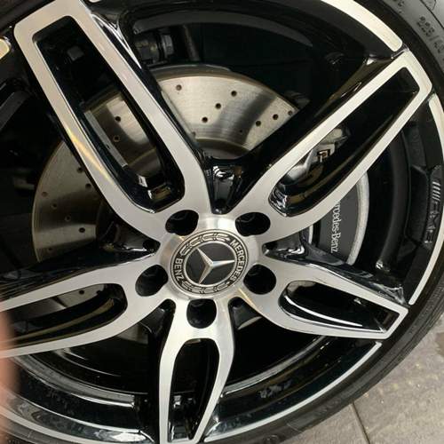

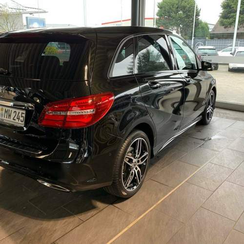

Seit Freitag ist er da! WOW! Hätte nie gedacht, daß es sich mit Komfort-Fahrwerk und 18" so gut fährt. Bin begeistert.
B220d, AMG-Line, EZ 09/2018, 9470km, SCHWARZ! ;-)
Totale
VR-Bremse
