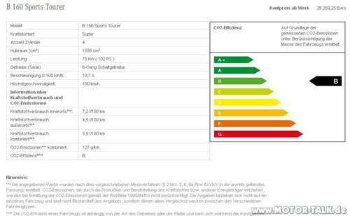

Hab ihn eben mal konfiguriert, leider geht aus dieser auch keine Angabe über Turbo hervor.
Und bei WIKI ist das Modell B160 noch nicht nachgetragen.
Aaaber, wo sollen denn 102 PS herkommen bei 1.6er Maschine :confused:
Der muss nen Turbo haben !!!
Konfig. Motorisierung anbei ...
W246-b-160-sportstourer-motorisierung
@ottocar2013 schrieb am 16. November 2015 um 19:28:41 Uhr:

MB dealer hat mir gesagt das die B160 benzin ohne turbo kommt
Der B160 hat den Motortyp M 270 DE 16 AL red.*
* A = Abgasturbolader, L = Ladeluftkühlung, red. = leistungsreduziert
https://de.m.wikipedia.org/wiki/Mercedes-Benz_M_270

....... nur die PS scheinen zu niedrig zu sein fur einen turbomotor.
Nein, warum?
Der normale = nicht gedrosselte/reduzierte M270 DE 16 Motor hat folgende Daten:
Hubraum: 1595 cm³, Leistung: 115 kW (156 PS) bei 5000/min, Drehmoment: 250 Nm bei 1250–4000/min
Dein Motor ist eine gedrosselte/reduzierte Motorversion vom M270 DE 16 Motor
Hubraum: 1595 cm³, Leistung: 75 kW (102 PS) bei 4500–6000/min, Drehmoment: 180 Nm bei 1200–3500/min
Die Drosselung erfolgt somit nicht durch Wegfall des Turboladers.
