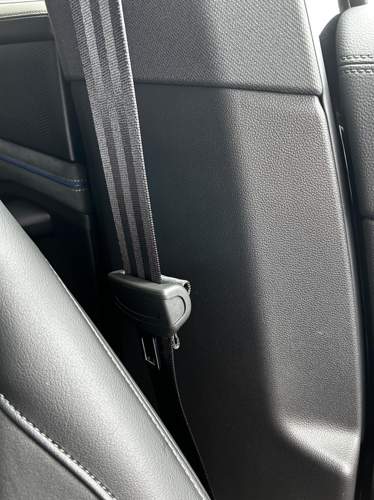

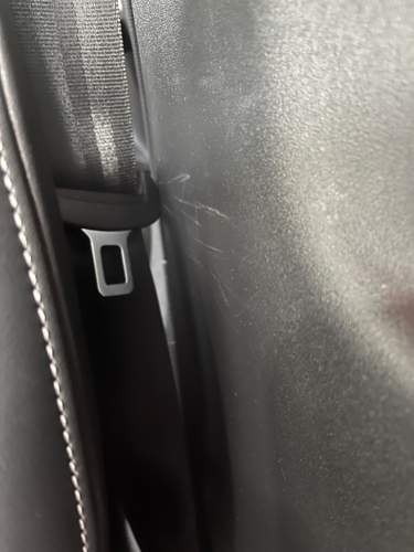

Eine Bitte an alle, die eine durch die Gurtschnalle verkratzte B Säulenverkleidung beim Tiguan 3 haben.
Im ungünstigen, aber häufigen Fall verklemmt sich beim zurückziehen des Gurt die schnalle quer zwischen Sitz und B Säulenverkleidung.
Habt ihr nur noch Sitze mit Komfortfunktion, die vor dem aussteigen automatisch zurückfahren, bekommt kostenlos von eurem Fahrzeug die B Säulenverkleidung verkratzt.
Ich weiß, dass dies kein Einzelfall ist, aber bei der Kundenbetreuung Volkswagen wird es noch als solcher angesehen und somit werden auch Garantieansprüche abgelehnt und das Thema als Konstruktionsbedingttermangel nicht bearbeitet, somit auch langfristig nicht verbessert.
Ich bitte alle Betroffenen sich bei kundenbetreuung@volkswagen.de mit Foto zu beschweren. Nur so wird das Problem bei VW ernst genommen und bearbeitet.!
Unschöne Kratzer

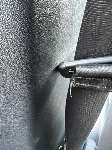

Was ich dementsprechend nicht verstehe: Was kratzt den da? Das Metall ist doch abgerundet und kann kaum solche Kratzer hinterlassen.
Ist bei Dir ein Grat an der schwarzen Kunststoffummantelung beim oberen Teil der Gurtschnalle?
Hartplastik Kratzt da auf Hartplastik!,
Hast du komfortfunktion bei der der Sitz zurückfährt?

Bei mir sieht es so aus nach 6 Monaten und 18 000 KM.

Wir haben das auch, dass sich die Gurtschnalle ab und zu verklemmt und dann etwas am Kunststoff kratzt.
Ist schon nervig, man muss immer etwas darauf achten...
Also warum der Tiguan nicht die Gurtschnalle des Passat erhalten hat, das kann ich nicht nachvollziehen. Beim Passat kann beidseitig nichts kratzen. Seit 8 Monaten keinerlei Gebrauchsspuren.
