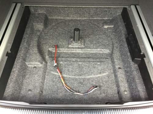

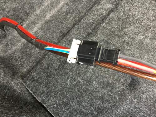

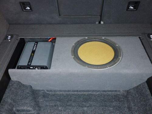

Habe den heutigen Tag im Kofferraum meines Wagens verbracht und den Subwoofer-Austausch durchgeführt.
Anbei sende ich ein paar Bilder vom Endergebnis.
Die von mir gewählte Lösung ist innerhalb von 1 Minute ein- bzw. auszubauen und ausserdem 100% rückwärtskompatibel mit dem Original-B&O Plastikeimer.
Ich habe sogar den Original 2-Polstecker belassen und mir eine neue Kupplung bei Audi besorgt, um die Möglichkeit Rückbaufähigkeit jederzeit zu haben.
Das Klangerlebnis mit echtem Tiefbass ist sehr zufriedenstellend, jedoch muss ich mit den Einstellungen noch etwas austesten.
Das Gehäuse des Crunch erforderte allerdings etwas Nacharbeit auf dessen Unterseite.
Die Aufnahme der Kunststoff-Gewindestange im Unterboden der Mulde ist rechteckig erhaben (Bild 3) und verhindert so eine flächige Auflage des Woofers in der Mulde.
Hätte ich nicht nachgearbeitet, wäre die grosse Überwurfmutter nicht montierbar gewesen.
Ansonsten gab es keine nennenswerten Schwierigkeiten, abgesehen vom immer wieder einsetzenden Regen.
Vielen Dank an diejenigen, die mich im Vorfeld mit ihrem Fachwissen versorgt haben.

Der Axton baut zu hoch auf und die Kunststoffmutter kann nicht montiert werden, um den Woofer zu fixieren.
Ferner schließt die Ladebodenabdeckung nicht mehr bündig mit deren Einfassung ab sodass dieser hochsteht und keine ebene Ladefläche mehr vorhanden ist.
Also inakzeptabel
@garaventa schrieb am 2. Januar 2017 um 18:17:03 Uhr:
Also inakzeptabel
Wenn man bei dem sub unten das loch ein wenig auffräst passt der wunderbar. Jedoch ohne die kunststoffmutter.
Ansonsten alles sehr einfach: audioleitung vom vorhandenen abgreifen, plus und minus findest du hinten rechts hinter der verkleidung.
Gruss
Rene

Wieviel Arbeit war es denn den Crunch einzubauen, der musste doch auch noch angepasst (weggefräst?) werden.
Hast du für den Adapter eine Teilenummer? Sieht gut aus was du da gemacht hast, werde mir den Chrunch wahrscheinlich auch bestellen.
Gruß aus Köln
@garaventa
Hast Du zufällig die Teilenummer für die Buchse vom Subwoofer? Ich würde auch gern den Crunch einbauen ohne das Originalkabel abschneiden zu müssen.
Patrick
@pm77 schrieb am 9. Januar 2017 um 21:15:35 Uhr:
@garaventa
Patrick
Moin ,
die Teilenummer lautet 1J0972712 E . 🙂
Besten Dank !
@garaventa
Patrick
ich habe Stecker und Kupplung bestellt, weiss aber nicht welche Teilenummer wozu gehört:
1J 0972923
1J 0972712
Gruss

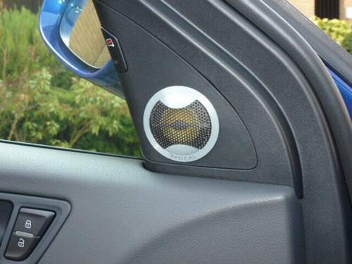

Sq5-115
Sq5-114
@wastl50 schrieb am 10. Januar 2017 um 13:42:59 Uhr:
Gewaltig. 😁
Deine Variante ist wahrscheinlich SEHR geil.
Aber bestimmt auch um einiges teurer und aufwändiger als mal eben ne Chrunch einzubauen.
Welche Bauteile sind denn hier verbaut?
JL Audio JX 1000/1
JL AUDIO Bass Remote RBC-1
PHASE LINEAR Aliante 12"
Focal K2 Power HT
Das ist das was ich meine aus deinen vorherigen Beiträgen rausgelesen zu haben.
Komme aus Köln, könnte ich mir das mal ansehen/hören? Das wäre super - bevor ich mich dafür entscheide so viel Geld auszugeben.
Gruß Dieter
Kein Problem, wohne im Kölner Westen. Woofer ist ein Aliante, Hochtöner sind von Focal, Endstufe JL Audio Mono.
