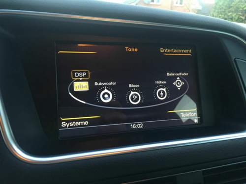

am 12. Januar 2017 um 10:03
habe seit einigen Wochen auch einen SQ5 aus 06.2016 und finde auch, dass vom Sub rein gar nichts kommt, man kann ihn zumindest bei mir auch nicht im Menue einstellen. Ich möchte jetzt aber auch nicht wer weiss wie basteln oder mega Geld ausgeben. Wie sind denn nun die Erfahrungen mit dem Crunch Woofer? Bringt der wirklich etwas?
Wie heisst denn dieses Model, leider lädt mein Läppi die Bilder davon nicht, aber das sieht doch schon nach einer guten Plug and Play Lösung aus. Ich möchte nämlich beim Verkauf gerne alles wieder rückgängig machen.
Ich wäre dankbar für nähere Details dazu...
Viele Grüße
Wenn du ihn im Menü nicht einstellen kannst dann hast du auch keinen verbaut.
Wenn es nicht so aussieht... Siehe Bild.
am 12. Januar 2017 um 11:05
@Q5toto schrieb am 12. Januar 2017 um 11:59:34 Uhr:
Moin .
die B&O hat keine Subwoofereinstellung !
Siehe Bild ;)
am 12. Januar 2017 um 11:06
Den Regler für den Woofer habe ich nicht im Menue, aber unter der Kofferraumabdeckung habe ich einen runden Plastikwoofer, hab mal mein Ohr dran gehalten, der vibriert auch ein wenig, hab bei mir wohl die Bang Olufsen drin....??????
am 12. Januar 2017 um 11:10
Hallo Q5plus ,
zieh mal den Stecker vom Sub ab und stecke ihn andersrum wieder rein , das geht mit etwas Druck , jetzt solltest du etwas mehr Bass verspüren ;)
Siehe Bild ;)
Oh ok.
