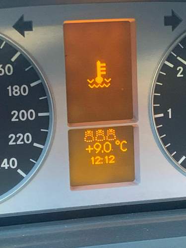

MotorLüfter (Propeller) läuft ständig mit sobald man nur die Zündung anmacht darauf hin habe ich Den Thermostat 87°C mit Thermostatgehäuse Gewechselt wir haben das Problem trotzdem noch Bordcomputer zeigt mir jetzt folgendes an siehe Foto.

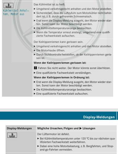

Moin SprinterW,
lt. Betriebshandbuch gibt es verschiedene Erklärungen, wofür das Zeichen im Display angezeigt wird, siehe auch angehängtes Bild.
Hast Du das Problem mal direkt beim Freundlichen auslesen lassen?
Bildschirmfoto-2022-03-04-um-10-24
Wenn das Symbol erscheint, dann wird der Kühlwassertemperatursensor wohl eine zu hohe Temperatur messen. Welche Temperatur wird denn in der KI-Anzeige angegeben wenn das Symbol erscheint. Ist die angezeigte Kühlmitteltemperatur plausibel (also wenn Motor kalt ist die Temperaturanzeige ganz unten und steigt dann langsam an und bis wohin)? Vielleicht ist nur der Kühlmitteltemperatursensor defekt?
Wenn der Lüfter schon auf voller Drehzahl mitläuft bei Zündung an wenn der Motor noch kalt ist und auch die Temperaturanzeige noch kalt anzeigt, dann könnte z.B. eine Signalleitung vom Motorsteuergerät zum Lüftermotor ein falsches oder kein Signal senden. Ursachen können verschieden sein, von Oxidation der Kontakte im Stecker über defekte Kabel (Marder, Scheuerstelle?) bis hin zu einem defektem Motorsteuergerät oder defekten Lüfter. Dass der Lüfter dann mit voller Drehzahl läuft ist ein Notmodus, der verhindern soll, dass der Motor überhitzen kann.
Danke für deine schnelle Antwort ja wenn der Motor kalt ist und man nur die Zündung anmacht dann läuft der Der Lüfter (Propeller) sofort mit wenn das kleine Symbol erscheint dann hat das Fahrzeug circa etwas über 80 Temperatur

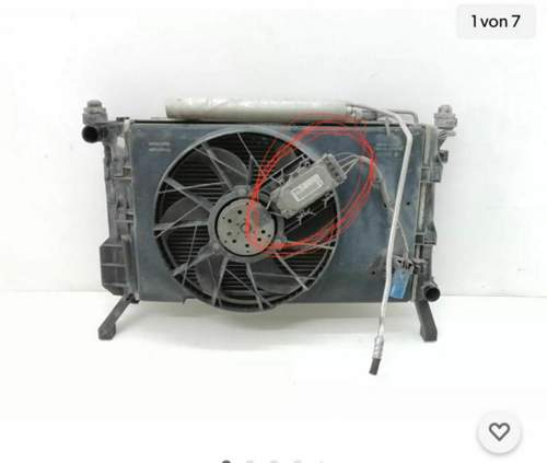

Wie ich gerade gesehen hab Hat der Lüfter (Propeller) auch ein Steuergerät Der ziemlich verrostet bei mir am Fahrzeug ist kann es sein dass der kaputt ist
Beispiel Bild kann es sein dass dieses Steuergerät kaputt ist
.jpg
Ja, auch das Steuergerät kann eine potentielle Fehlerquelle sein.
Kann man das Steuer gerät direkt auslesen lassen danke
Beim Fehler auslesen sollten in aller Regel auch Probleme mit der Ansteuerung des Lüfter erkannt werden. Mit einer MB-StarDiagnose müsste man den Lüfter auch einzeln ansteuern können oder prüfen können, ob die Signale vom Motorsteuergerät plausibel sind.
