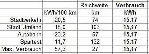

Danke für die Aufklärung!
Ich frage mich jetzt, wie der Mann von motor1 auf seine Werte gekommen ist.
Ich habe mal aus seinen Angaben auf die ausfahrbare Kapazität des Akkus zurückgerechnet.
Siehe Anhang.
Dabei ist mir aufgefallen, dass bei all seinen Messungen immer ganz genau 15,17 kWh "herausgefahren" wurden. So etwas ist äußerst unwahrscheinlich und erweckt den Eindruck, dass hier getürkt wurde.
Ich fühle mich irgendwie verarscht!
Gibt es denn irgendwo seriöse Verbrauchswerte bei reinem Batteriebetrieb?
Verbrauchsmessungen von motor1
In diesem Thread findest Du viele Verbrauchswerte des 250e aus der praktischen Erfahrung zahlreicher Fahrer. Da der B250e technisch mit dem A250e gleich ist, sind die Zahlen vergleichbar.
https://www.motor-talk.de/.../...er-verbrauch-reichweite-t6838681.html
Die Reichweiten/Verbräuche in dem Artikel von Motor1 fand ich sehr unrealistisch bzw. sehr praxisfern, bzw. sehr hochgegriffen. Keine Ahnung was die da gemacht haben.
Ich komme auf einen mittleren, elektrischen Verbrauch von 17,5 KWh/100km. Darin sind jahreszeitliche Schwankungen (Temperaturen) berücksichtigt. Das sind bei ca. 60km Reichweite ca. 10 KWh Akkukapazität.

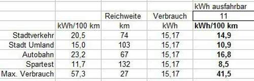

Inzwischen denke ich, motor1 ist einfach von 15,17 kWh ausfahrbar und hat danach die Verbräuche berechnet.
Wenn man diese Verbräuche auf 11 kWh ausfahrbar umrechnet kommt man auf realistischere Werte. Siehe anhängende Tabelle.
Auf 11 kWh ausfahrbar umgerechnet

Der Artikel beschreibt das Vorgehen doch ganz genau.
Die haben den elektrischen Verbrauch bei unterschiedlichen Fahrprofilen einfach vom BC abgelesen und daraus eine theoretische Reichweite errechnet. Ihr Fehler war „nur“, als zum Fahren verfügbare Kapazität von 15,6 kWh statt 10,7 kWh auszugehen.
Der Verbrauch ist sicher korrekt abgelesen, die errechnete Reichweite ist falsch.
Ähnlich beim Benzinverbrauch. Sie mitteln den Verbrauch zwischen der BC Anzeige und dem an der Zapfsäule abgelesenen Wert. Nur der Zapfsäulenwert entspricht dem echten Verbrauch, zumal sie das ja auch ganz richtig von voll nach voll ermitteln. Aus dem so künstlich verringerten Verbrauch errechnen sie wieder die theoretische Reichweite auf Basis des Tankvolumens. Auch das kann man in der Praxis nicht vollständig nutzen (wenn man aufpasst noch Strom im Akku zu haben, dann zu Testzwecken bei einem Hybrid schon).
Sie sind bei für den Verbrauch idealem warmem Sommerwetter in Rom mit vollem Akku los und dann eine 360 km Langstrecke im vorwiegend idealen Geschwindigkeitsbereich gefahren. Den Stromverbrauch für diese Fahrt haben sie bei der Kostenbetrachtung unterschlagen (wurde im Artikel sogar erwähnt).
Insgesamt ein netter Bericht mit vielen handwerklichen Fehlern.
@Shark58 schrieb am 5. April 2021 um 13:36:35 Uhr:
So sehe ich das inzwischen auch.
Schade!
