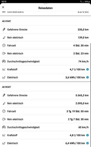

Heute wieder ein positives Fahrerlebnis gehabt. Gestartet wurde mit 100% Accu Ladung und die gesamte Fahrstrecke wurde im Eco Modus und aktiver Zielführung=Navigation gefahren. Beim Zwischenstopp (ca. 15 Minuten) bei Edeka an einer Ladestation kostenlosen Strom nachgeladen und dann ging es zurück. Das Zusammenspiel von Elektro- und Benzinmotor in Verbindung mit der aktiven Navigation, einfach phantastisch. Im gefahrenem Eco Modus wechselt der Antrieb ständig zwischen E und B und in Ortschaften wird nur elektrisch gefahren. Sobald das Ortsausgangsschild passiert wird, beginnt dieser Wechsel wieder. So hatte ich am Zwischenziel noch ca. 14% Accu Ladung und zurück ging es mit ca. 40%Accu. Durch Rekuperation und Segeln schaffte ich eine elektrische Fahrstrecke von 139 km von 335 km. Streckenweise wurde auf der Autobahn bis zu 165 km/h gefahren und 2 Mitfahrer waren mit im Auto. Klima, Radio und Android Auto wurden während der ganzen Fahrt (Außentemperatur ca. 5 Grad) genutzt. Und das mit Winterbereifung. Ich freu mich schon aufs Frühjahr und den Sommer mit neuer Bereifung. Mal sehen welche Verbräuche dann noch möglich sind.
Screenshot-20210305-181036-mercedes-me
