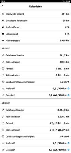

Nun ist mein Auto schon 10 Monate alt und ich habe fast schon 13 Tkm abgespult. Das Fahren mit dem Auto macht mir noch immer viel Freude. Der reibungslose Wechsel der Antriebsarten beeindruckt mich immer wieder. Ich fahre fast immer im Eco Modus, tanke nur E10, lade seit der Strompreiserhöhung für öffentliche Ladesäulen fast nur noch über die heimische Haushaltsteckdose. Die Michelin Sommer Leichtlaufreifen haben den E10 Verbrauch pro 100 km vom März bis August von 4,8 l/100 km auf 4,0 l/100 km abgesenkt. Im Anhang eine Momentanaufnahme meiner aktuellen Verbrauchswerte zur Info. So macht Auto fahren Spass-keine Reichweitenangst und trotzdem Umweltfreundlich. So viel Positives zum B250e Plug In Hybrid.
Reisedatenaktuell

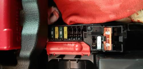

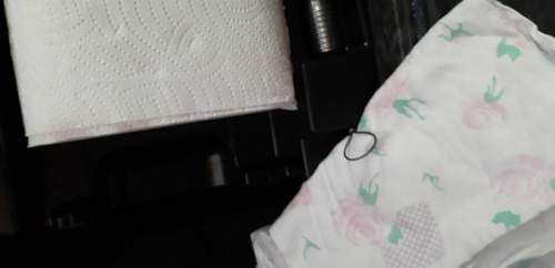

Unter der Klappe im Kofferraum sind mir zwei Dinge aufgefallen, die ich mir nicht erklären kann. Auf Foto 1 sind Sicherungen zu sehen die ohne Abdeckung frei unter der geöffneten Klappe liegen. Ist das normal das hier keine Abdeckung die Sicherungen schützt? Auf Bild 2 ist eine schwarze Schlaufe zu sehen, die sich ziehen lässt. Was für eine Verwendung hat diese Fingerschlaufe ? Kann mir jemand auf meine Fragen Antworten geben?
Abdeckungfehlt
Unbekantlasche
Das mit der fehlenden Abdeckung über den Sicherungen ist bei mir genauso und ich frage mich auch, warum man die eingespart hat. Hoffentlich läuft einem im Kofferraum mal versehentlich keine Flüssigkeit aus und verirrt sich irgendwie dorthin.
Die Fingerschlaufe habe ich noch gar nicht bei mir entdeckt. Muss ich bei Gelegenheit einmal genauer nachschauen, ob die bei mir auch vorhanden ist.
Die Fingerschlaufe soll laut meiner Werkstatt zur Notöffnung der Elektroladeklappe dienen. Die fehlende Sicherungsabdeckung sei normal.
@besteller44 schrieb am 4. September 2021 um 20:46:02 Uhr:
Interessante Info, danke.
Es gibt also eine Notöffnung für die Ladeklappe aber keine für die Tankklappe. Muss man nicht verstehen.
@Shark58 schrieb am 4. September 2021 um 21:54:50 Uhr:
Er meint wohl Notentriegelung des Ladesteckers, falls die Elektronik des Autos den Stecker fest hält. Denn dann würde man nicht weg kommen. Das kann beim Tanken nicht passieren, denn der Tankrüssel wird nicht mit dem Tankstutzen fest verbunden. Den kann man immer einfach raus ziehen.
