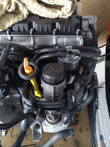

Habe heute mal wieder meinen Dieselfilter gewechselt. Habe es wie immer gemacht, alten raus, Schläuche zur Seite , neue Dichtung auf dieses Regelventil, dann neuen rein.
Habe allerdings den neuen Filter nicht vorgefüllt. Hatte keinen Diesel hier. Habe es dann wie letztes mal gemacht. Zündung 3 mal kurz an und aus. Hat letztes mal auch geklappt.
Alles wieder dran. Gestartet und dann nach 5 Sekunden ging der Wagen aus. Und seitdem lässt er sich nicht mehr starten. Habe den Filter nochmal raus gehabt. Der war VOLL. Habe noch was versucht einzufüllen.
Filter wieder dran, aber keine reaktion.
Wollte ihn wegen anderer Probleme nun nicht ständig Orgeln lassen. Habe es 6-7 mal versucht bisher . Jedes mal so 5 Sekunden Orgeln lassen.
Was kann ich als Laie noch machen. Ich kenne mich nicht wirklich aus damit. Im Netzt steht zwar einiges, aber es muss ja auch immer der gleiche Wagen sein. Bei anderen Dieseln weiß ich ja nicht ob die Tips hier auch gehen , wenn Bauteile anders sind.
Wollten am Wochenende in den Urlaub..........

Eigentlich ganz ein fach. Da es ja ohne zubefüllen funktionieren soll ( ich bin kein Freund davon) kommen nur deine Dichtungen am (Regelventil) Filterheizung in Frage. Da wird er Luft ziehen da du ja nix anderes auseinander hattest. Das Ding sitzt nicht richtig oder die Dichtungen sind hin.

Bei meinem (BGW 2.0TDI) ist der Filter mit Schlauchstutzen und Aufnahme für den Knackfrosch ein Wegwerfteil. Da fülle ich einfach in die Öffnung für den Knackfrosch Diesel bis der Filter voll ist. Man merkt dann beim Starten gar nichts.

Habe einfach nochmal das RV angeschaut und dann nochmal versucht. Nach 5 Sekunden kam er dann langsam.
Hoffe das bleibt nun auch so. Oder kann ich da nun auch noch später Probleme mit bekommen?
Nochmal zum Verständniss falls es nochmal Probleme gibt. Also das hier lag warscheinlich daran das wegen dem nicht Vorfüllens Luft im System war? Und das wollte bei dem Modell sich selbst entlüften normalerweise? Wie ?
Wie lange darf man den PD diesel denn Orgeln lassen ? Gibt es da evtl Probleme wenn man das zu lange Versucht?
