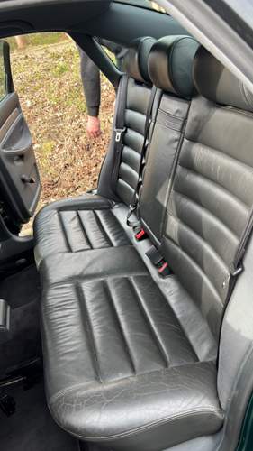

Hi, bin gerade dabei Ledersitze in meinem Audi einzubauen.
Meine aktuellen Sitze sind Stoff sitze die hinten
Umklappbar sind.

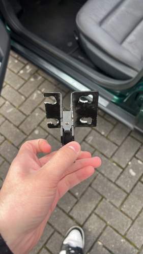

Die neuen Ledersitze sind auch umklappbar aber aus einem Avant die einrastfunktion der Rückbank ist leider anderes als die von den Stoff sitzen.
Jemand eine schlaue schöne Lösung?
Bild 1 sind die Stoff
Bild 2 die Leder

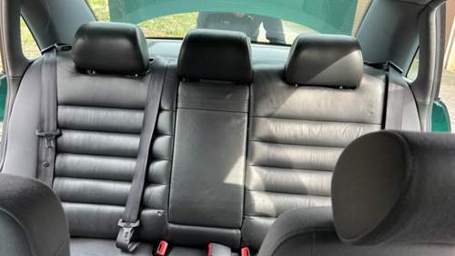

Bild 3 Sicht ausm Auto

Hab’s geschafft einzubauen gab noch eine Kleinigkeit die Probleme bereitet hat. Die Aufnahme der Sitze damit man sie hoch und runter bewegen muss man etwas nach rechts deswegen hab ich da zusätzlich Löcher rein gemacht.
Aber Avant sitze passen in Limousine rein.
