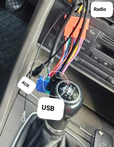

ich habe vor morgen https://www.amazon.de/.../ref=as_li_tl?... in meinen A4 B7 mit Concert II einzubauen.
Hab mir das ganze schonmal angeschaut und weiß nicht wo ich den Masseanschluss anbringen soll (ziemlich kurz..?)
Ist es möglich den Masseanschluss einfach an das Metallgehäuse vom Radio zu schließen? (Mit isolierband rankleben bzw ranschrauben)
Wenn nicht, woran erkenne ich die plätze wo ich Masse anschließen kann? (Also wahrscheinlich verbindung zur Karosserie)
Ich würde das ganze gerne möglichst ohne viel rumbauen hinbekommen,am besten wie gesagt im Raum des Radios selbst.

Direkt ans Radio Gehäuse geht ja und das Radio dann noch evtl codieren wenn nötig
Habe das ganze jetzt angeschlossen, funktioniert! (Masse ans Radiogehäuse)
Eine Frage habe ich noch:
Besteht durch den kleinen Adapter eine erhöhte Brandgefahr? (wenn die Kabel abgeknickt sein sollten oder ähnliches)
Ich habe ihn mithilfe eines Mini-ISO Blockadapters angeschlossen.
Mangels Strom und zudem im Hauptsystem übers Radio abgesichert ein klares "neiin". Es sei denn du hast ein Note7 als Signalquelle.
PS: Masse wird NIE IM LEBEN mit Isolierband angeklebt. Wenns Radio nicht genehm sein sollte, dann nimm eine Schraube vom Tacho/Armaturenbrett und ein U-artiger Kabelschuh.

Ich habe die Masse mit isolierband abgeklebt und es funktioniert einwandfrei.
Warum sollte man das nicht machen? Die schrauben am Radio sind zu klein für den masseanschluss
Dann such was anderes. Ne "angeklebte" Masse hält von 12 bis Mittag. Was glaubst du was der Kleber bei 50°C im Sommer macht? Sowas wird sauber kontaktiert, also gekrimpt oder geschraubt.
https://www.amazon.de/.../ so als Anfang und dazu einmal ne "gescheite" Zange wie https://www.amazon.de/gp/product/B004LY28J2/ oder https://www.amazon.de/.../ wenns billiger sein soll. Kaufst du einmal und das hält die nächsten 20 Jahre.
Die extra Masse brauchste auch gar nicht ist nur zur Abschirmung aber wenn vorhanden Schraube hinten am Radio raus und mit der Öse wieder fest fertig
Je nach Adapter muss die sein, da der Adapter darüber seinen GND bezieht. Und "nur Abschirmung" ist nicht http://www.motor-talk.de/.../...g-radiogeneration-i-ii-i203540965.html

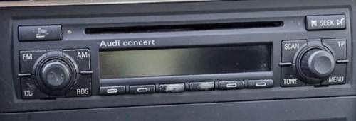

Kennt einer ein gutes und günstiges Aux oder Bluetooth Adapter für den Audi Concert 2 Radio ? Egal ob Aux oder Bluetooth, eins würde ausreichen (oder beides) 🙂
Auto: Audi A4 B6 BJ 2004 2.0 ALT
Radio: Audi Concert 2
Gerne Amazon oder Ebay Link 🙂
Mfg 🙂
Concert 2 Autoradio
Concert 2 Autoradio
Blue Music Adapter, funktioniert perfekt. Findest du bei Amazon.
Das Teil funktioniert recht gut:
