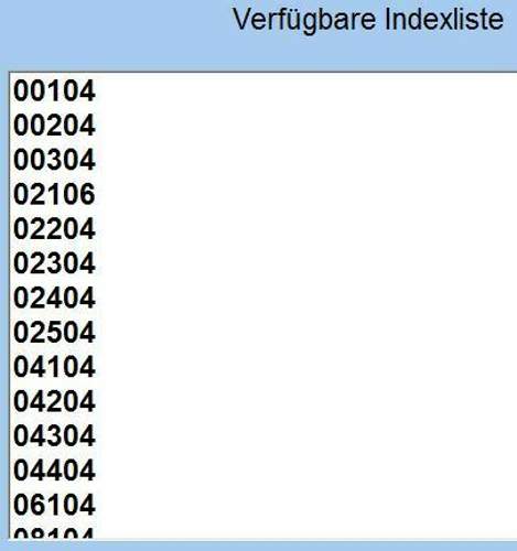

Bei der Zahl bin ich mir nicht sicher, aber ich hab das vor einem Jahr umgestellt mit genau der Version.
Es waren auch mehr als zwei Code Indexe zu sehen.
Ok - Danke erstmal. Schon mal gut zu wissen, dass es grundsätzlich funktioniert. Dann werde ich noch ein bisschen Zeit investieren.
Ich habe es nicht selbst gemacht, ein Kumpel von mir hat es mit dem OP-Com Wireless freigeschaltet bei mir.
Soweit ich mich erinnere musste man auch den Code von 002 auf 012 ändern!?
Beim Astra von 02 auf 12, beim Vectra von 03 auf 13. Bei mir wird aber nur die Astra Variante zur Auswahl angeboten.
da ich teils noch Probleme mit meinem Eingang habe, war ich eben mal schauen.
Dürfte doch richtig eingestellt sein, oder ?
Kennung: 0x0405
Hardware Nr.:13188434
System Name: CD 70 Navi
Teile Nr.:13188477
Softwareversion Nr.: C0100/R291E/N0098
Sys-Beschreibung: SIEM 0400
Alpha Code: LQ
Herstellungs Datum: 20061122
Software Freeze Date: 10.10.2007/
Code Index and version: 013 01
Audio Index and version: 044 04

Code oder Audio Index?
Code Index
Audio Index
