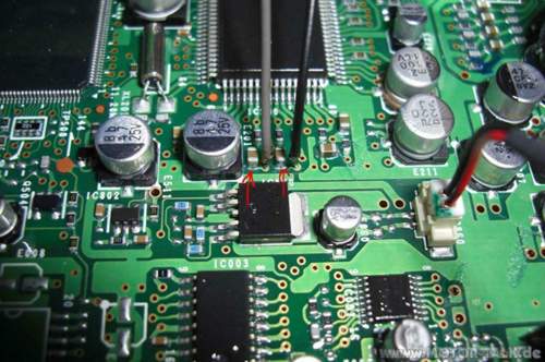

Hier ist nochmal die bebilderte und aktualisierte Anleitung um am AUDIO 20 Gerät in der E Klasse 211 nachträglich einen AUX Eingang einzubauen. Also, den Deckel abnehmen vom Gerät und die 3 Kabel einlöten.
Es bleibt jedem selber überlassen ob er den Aux Eingang vorne am Gerät haben will über die Buchsen die dann noch einzubauen wären oder hintenrum über meinetwegen das Handschuhfach. Egal wie, es führt immer ein Kabel vom Mp3 Player an das Radio !! Bei der rechten Buchse (Bild 2) kann jeder selber entscheiden ob er 12 Volt dort anlegt oder den Zigarettenanzünderadapter hinters Radio legt und dort anschliesst und somit 5 Volt an der Buchse (für den MP3 Player) hat.

Bild 1, der AUDIO Eingang auf der Platine:

anbei noch ein besseres / näheres Foto wo genau angelötet werden muss.
Auf den Bildern von "motel200" ist beschrieben wo links und rechts ist.
Anleitung:
- 3,5 mm Klinke Kabel kaufen (ca. 1,55 Euro bei Ebay) ==> siehe Foto
- Kabel abschneiden
- die beiden Leitungen für links rechts freilegen
- Leitungen in Lötfett tauchen und mit Lötzinn verlöten
- Radio ausbauen, Anleitung hier im Forum suchen und ausdrucken (ich weiß leider nicht wie ich eine pdf Datei hier einstellen kann)
- Radio aufschrauben
- das Kabel von hinten in das Radio einführen
- die beiden Leitungen des 3,5 mm Klinkenkabels an den beiden Stellen auf der Radio Platine wie im Bild gezeigt (das schwarze und das graue Kabel) anlöten (ist sehr filigran aber machbar, ich bin absoluter Löt-Laie aber technisch vielleicht nicht vollkommen unbegabt...)
- Radio wieder einbauen und das 3,5 mm Klinken Kabel dorthin verlegen wo man möchte (ich habs unten in das "Ascher" Ablagefachgelegt, da dort der MP3 Player -so finde ich- besser zugänglich und bedienbar ist als im Handschuhfach. Ausserdem will ich das Radio nicht mit Buchsen "verunstalten"😉.
- einen Stromanschlu0 hab ich nicht gelegt
- das wars.

ich habe eine frage und zwar, ich sehe immer nur 2 drähte gelötet, aber man muss doch auch die masse anschliesen oder?
Hallo fidalogp,
gute Frage..... ich bin Elektronik Laie.... mit Masse meinst du denke ich die Abschirmung des Cinch Kabels, oder?
Ich weiß nicht mehr ob ich die zusammengezwirbelt hab und mit rangeschraubt an das Gehäuse.....da hab ich auch kein Foto davon gemacht.
Vielleicht kann ja einer der etwas von Elektronik versteht was dazu sagen.
Eine Stromversorgung für den MP3 Player hab ich nicht gemacht. Der Player läuft mit Batterien lang genug...
Auf jeden Fall funktionierts.
Viele Grüße
ge-el-ka

Die Abschirmung muß nicht zwangsläufig mit Masse verbunden werden. Es gibt Situationen wo es besser ist, wenn die Abschirmungen an beiden Seiten mit Masse verbunden ist und dann gibt es wieder Fälle, wo eine Trennung besser ist (Masseschleife / -brummen).
Ich würde die Abschirmung aber auf alle Fälle im "Radio" mit Masse verbinden undzwar ziemlich nahe der Signalleitungen. Sollte es später zu Problemen kommen, muß nicht das Radio wieder ausgebaut werden 😉 Sollte es zu einem Brummen kommen, so kann man dies dann auch mit einem entsprechenden Kabel wieder vom Zuspieler abkoppeln - auch hierzu kann das Radio bleiben wo es ist.

Hallo ist es schlimm wenn das Audiokabel ein bisschen an das viereckige Ding angelötet ist?
Gruss
Es ist immer schlimm wenn man etwas an ein viereckiges Ding anlötet!!!

Wenn du eine ordentliche Frage stellst, vielleicht sogar mit einem Foto, dann kann man dir auch helfen, aber so . . . 🙁
So sind rote pfeile dran😁
Bild-1
Wenn ich so einen Pfusch sehe bekomme ich Augenkrebs 🙁
Um deine Frage jetzt ernsthaft zu beantworten - ja, es sieht mir stark nach Kurzschlüssen aus.
Dies ist keine Arbeit für Bastler, es sei denn man möchte das Audio 20 zerstören. Mir scheint als müssten die Lötstellen ersteinmal entlackt werden. Dann haben auch Lötzinnreste nichts an der Leitung zu suchen. Diese können bzw. werden durch die Erschütterungen abfallen und dann zu Kurzschlüssen führen.
Also, lasse da mal besser einen Elektroniker dran.

Ok hab es auch gerade ausprobiert kommt richtiger mist aus den lautprechern.
Gruss
Ich habs heute auch ausprobiert und festgestellt dass das löten keine einfache Sache ist, besonders wenn man ein billiges Lörgerät benutzt und eine unruhige hand hat. Die Stellen sind fast mikroskopisch
Bis ich ein guten Elektroniker in Raum Frankfurt finde, werde ich es wieder selbst versuchen. Vielleicht kann mir jemand ein paar Tipps geben. Also vorab, ich hab den Cinch Kabel abgeschnitten. Ein Teil vom Kabel frei gemacht, die Drähte drum herum beiseite gelegt und abgeschnitten (der typ von media Markt meinte sie sein überflüssig). Die Drähte in der Mitte frei gemacht und so gerollt das sie in den pin halbwegs reinpassen, mit ein feinen Schraubenzieher festgehalten und mit den Lötzinn "übergossen" sodass kein Kontakt zu den benachbarten Bausteine gab. Die Soundqualität war sehr schlecht. Entweder wars doch schlecht gelötet oder diese Drähte drum herum doch eine wichtige rolle spielen.
Ich frag mich wie "ge-el-ka" das hinbekommen hat. Das sieht sehr sauber aus ohne eine tonne Lötzinn drauf zu haben!
