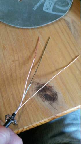

anbei noch ein besseres / näheres Foto wo genau angelötet werden muss.
Auf den Bildern von "motel200" ist beschrieben wo links und rechts ist.
Anleitung:
- 3,5 mm Klinke Kabel kaufen (ca. 1,55 Euro bei Ebay) ==> siehe Foto
- Kabel abschneiden
- die beiden Leitungen für links rechts freilegen
- Leitungen in Lötfett tauchen und mit Lötzinn verlöten
- Radio ausbauen, Anleitung hier im Forum suchen und ausdrucken (ich weiß leider nicht wie ich eine pdf Datei hier einstellen kann)
- Radio aufschrauben
- das Kabel von hinten in das Radio einführen
- die beiden Leitungen des 3,5 mm Klinkenkabels an den beiden Stellen auf der Radio Platine wie im Bild gezeigt (das schwarze und das graue Kabel) anlöten (ist sehr filigran aber machbar, ich bin absoluter Löt-Laie aber technisch vielleicht nicht vollkommen unbegabt...)
- Radio wieder einbauen und das 3,5 mm Klinken Kabel dorthin verlegen wo man möchte (ich habs unten in das "Ascher" Ablagefachgelegt, da dort der MP3 Player -so finde ich- besser zugänglich und bedienbar ist als im Handschuhfach. Ausserdem will ich das Radio nicht mit Buchsen "verunstalten"😉.
- einen Stromanschlu0 hab ich nicht gelegt
- das wars.

So kabel nochmal ab. Alles gesäubert und neuer Versuch...
1540994031221405180888
Update: funktioniert alles, bin happy !
Kabel habe ich in das Fach, wo normalerweise der Getränkehalter ist, verlegt.
na bitte, hattest wohl zittrige Hände 🙂
Ja kann sein, war das 1. Mal löten 🙂
Oder es lag an der Masse. Kein Plan. 😁
