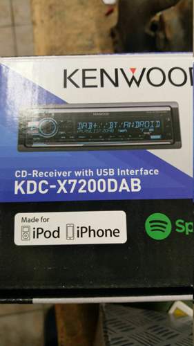

In meinem Oldtimer habe ich ein 1Din Gerät also ohne Display, von Kenwood für 170,-€ und das ist im Empfang, Klang, Freisprechen und mit Spotify super. Selbst mit nur einer Scheiben-klebeantenne.
Viele Grüße Thomas
Kdc-x7200dab
danke für den Input. Da waren viele Dinge dabei, die ich nicht wusste. DIN1 ist für mich natürlich keine Option, da ich gerne mit google maps navigieren möchte. Kennwood klingt spannend, wobei mir die Soundqualität beim Radio ja ganz bewusst nicht so wichtig ist.
Meine Empfehlung bei Kenwood bezog sich ja auch nicht auf den Sound, sondern auf dem Radioempfang. Also ob es weitgehend störungsfrei ist oder immer wieder Mal knistert und rauscht.
Viele Grüße Thomas
