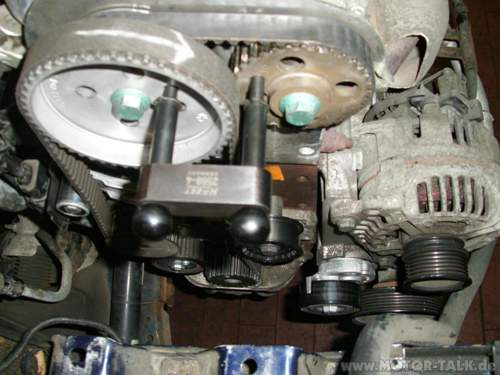

Der 1.4er mit 75PS ist übrigens ein 16V Motor und hat 2 Nockenwellen und damit auch 2 Zahnriemen. 😉
Das heißt dann wäre der Reparaturaufwand und damit auch der Preis des Tausches doppelt so hoch? Oder werden teilweise die selben arbeiten ausgeführt?
Ganz so wild ist es auch nicht. Es gibt nur einen kleinen Zahnriemen zusätzlich, mit dem die Einlassnockenwelle die Auslassnockenwelle antreibt und dadurch auch eine Spannrolle mehr. Außerdem ist der Aufwand ein wenig größer, weil natürlich die beiden Nockenwellen aufeinander abgestimmt sein müssen, damit die Ventilsteuerzeiten stimmen.
Zahnriemen-16v
