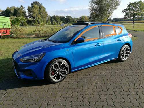

Anbei mal noch ein paar Bilder meiner letzten Aktion am vergangenen Wochenende.
