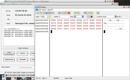

@"Aber im wesentlichen Adressen 4280-4297 (1J0-***-AH) oder 4352-4369 (1C0-***-B) auslesen, "
Sind das Adressen die VCP vorgibt?
Markiert sind die Adressen:
3F-40
FC-10D
Das stösst an meine Grenzen!
Hast vollkommen recht da lass ich mal die Finger von

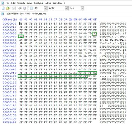

3F-40
FC-10D
Es sind die Adressen wo die Konfiguration vom KSG gesteuert wird. VCP gibt dir da nix vor an sich.
Ich lese meistens Adresse 4100 und dann halt ein paar mehr aus. Also zu 4100 (dezimal) noch jeweils dazuzaehlen was da in der Datei markiert ist. Ab Adresse 0 auslesen ist beim KSG fuern Arsch bzw. funktioniert meistens eh nicht komplett.
