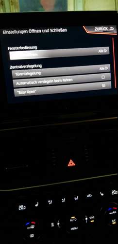

Ich möchte dass meine Türen bei der Fahrt automatisch verriegeln, laut Bedienungsanleitung soll es über die Einstellungen für öffnen und schließen finden. Leider gibt es den Reiter dafür nicht in meinem Auto....also was mache ich falsch????🙄

Hallo, also meiner wurde Ende Februar gebaut - und er verschliesst automatisch die Türen - was ich gerne ausschalten würde. Nur leider fehlt der Menupunkt....also scheint es da verschiedene „Versionen“ zu geben..

Hallo meiner ist von 12.2019 gebaut ich habe ihn in WOB abgeholt bei mir gibt es die Funktion und sie funktioniert auch einwandfrei
