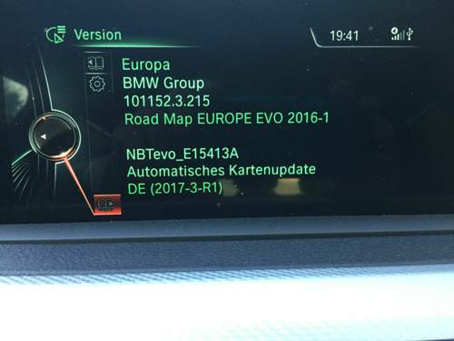

ich habe eine kurze Frage bzgl. der automatischen Navi-Updates "on air" und finde hierzu nirgends Infos.
Die Software aktualisiert sich ja in den ersten drei Jahren von selbst irgendwann online. Kann mir jemand sagen, wann das geschieht? Ich habe noch immer die 2017-2 drauf und nun ist bald Mai. Wieso aktualisiert sich das nicht? Im Navi selbst finde ich nichts, wo ich das anstoßen kann..... Ich möchte die Umstände mit nem Stick eigentlich vermeiden.

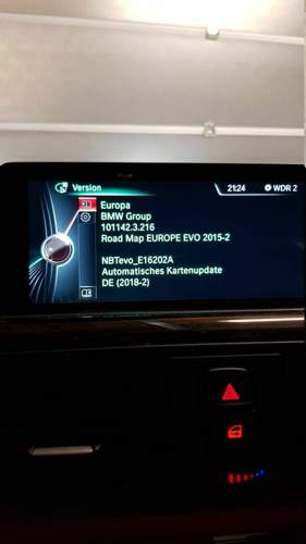

Ich habe gerade mal geschaut und das ist mein Stand. Kommt da jetzt noch ein automatisches Update oder hab ich schon die 2018 er? Kann mich mal jemand aufklären was das bedeutet? Vor ca einer Woche kam irgend ne Meldung bzgl Update und ich habe nur auf annehmen geklickt aber dann nicht weiter drauf geachtet
Die Europa-Karte ist bei dir von 2015.
Die Deutschland-Karte ist von 2018.
Die Europa-Karte gibt es inzwischen in der Version 2018-3.
Ich weiß aber nicht, ob es damit automatisch die Deutschland-Karte auch schon in der 2018-3 geben müsste.
Ah okay , das hab ich soweit verstanden. Habe das Auto erst seit 4 Wochen und lerne jeden Tag was neues kennen.
Wie lange bekomme ich denn noch kostenlose updates für die Deutschland Karte?
Müsste die Europa Karte nicht auch automatisch aktualisiert weren?
Ich habe das Auto ja so übernommen und der ist von 07.2015.
Und wo ist eigentlich die Hardware verbaut? Hab ich irgendwo ne versteckte SD Karte oder wie muss ich mir das vorstellen?
Die Europakarte wird nicht automatisch aktualisiert, da die Datenmenge zu groß ist. Die Deutschlandkarte wurde OTA aktualisiert. Die Daten werden auf der integrierten Festplatte gespeichert.
