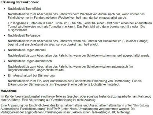

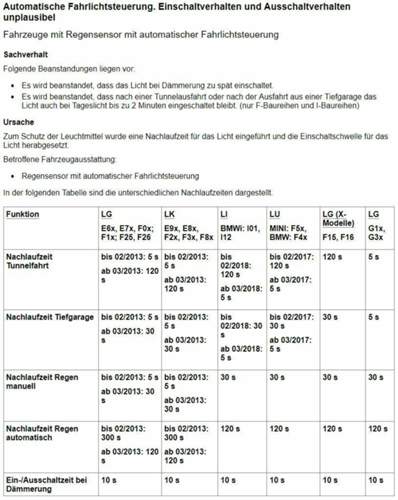

Es ist tatsächlich von Bmw so gewollt, dass die Scheinwerfer noch eine Zeitlang an bleiben damit die Xenon Brenner geschont werden, weil diese durch ständiges an und aus enormen Verschleiß unterliegen.
Die Nachlaufzeit soll zwischen 3 und 5 Minuten laufen.
bei den alten bmw Modellen war es leider nicht Xenon schonend programmiert.

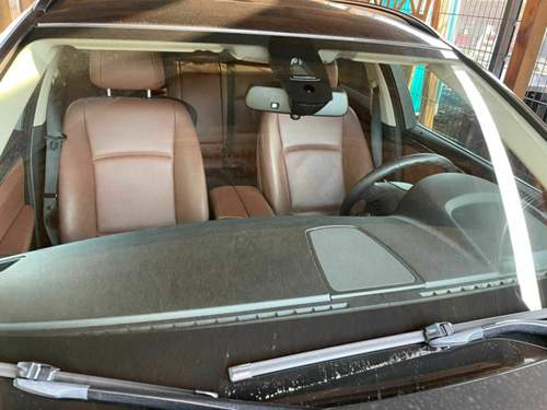

Eine getönte Heckscheibe hat nur Einfluss auf die auto. abblendbaren Spiegel.
Ist bei mir der Fall, kann man die Empfindlichkeit am Spiegel codieren?

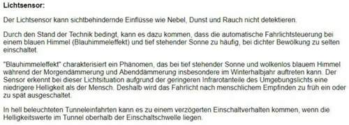

Betriebsanleitung Seite 84:
"Blauer Himmel mit tiefstehender Sonne kann zum Einschalten des Lichts führen"
ist bei mir auch so.

Dafür muss man aber auch wissen wie solch ein System funktioniert. Bei der Lichtautomatik ist das Abblendlicht quasi immer an und wird vom Steuergerät ausgeschaltet. Bei Störungen ist somit das Licht auch automatisch immer an.
Dazu kommt, wenn das Abblendlicht einmal durch die Automatik an war, ist der schwellwert diese wieder zu deaktivieren größer.
Im Winter siehe, etliche Foren, ist sowieso allgemein zu beobachten, dass das Abblendlicht sehr früh aktiviert bleibt.
Die dunkle Jahreszeit eben.
Bei mir geht es aktuell bei Wolken schon gegen 15 Uhr an, obwohl es aus meiner sich noch nicht nötig ist.
Die Codierung ist genau so dass das Abblendlicht lieber einmal zu viel als zu wenig aktiv bleibt. Was der Sicherheit dienen soll.
