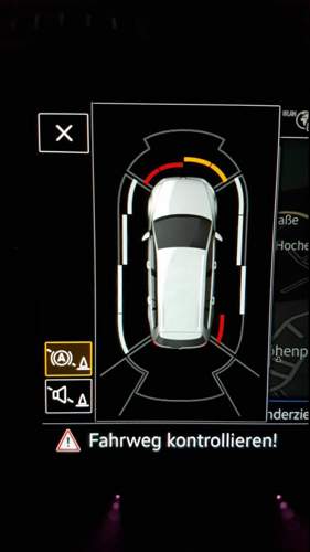

Und manuell ein- bzw. ausschalten kann man es auch, zumindest bei meinem neuen Golf Variant Highline mit DSG. Im Display gibt es einen entsprechenden Button, der weiß umrandet ist, wenn aktiv und orange wenn inaktiv.
EDIT: Foto angehängt

@Weilheimer schrieb am 23. Januar 2019 um 19:42:39 Uhr:
Bei meinem neuen Golf 7 ist mir aufgefallen, dass das A Symbol immer wieder orange umrandet ist, also inaktiv ist. Obwohl ich den paar Stunden vorher aktiviert habe.
Warum schaltet der sich immer wieder ab?
