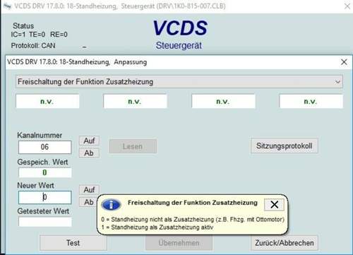

Hallo
der Zuheizer läßt sich ganz einfach über das Steuergerät Standheizung ak-/deaktivieren:
Steuergrät Standheizung
Anpassung Kanal 006: Freischaltung Zusatzheizung
0 = Standheizung nicht als Zusatzheizung (z.B. Fhzg. mit Ottomotor)
1 = Standheizung als Zusatzheizung aktiv
Bei aktiviertem Zuheizer läßt sich dieser auf zwei Arten steuern:
Kanal 032: Freischaltung Zusatzheizung
0 = Anforderung durch Steuergerät für Climatronic (J255), wenn vorhanden
1 = Anforderung ausschließlich durch Motorsteuergerät
Bei Eintrag 0, eingeschalter Climatronic und div. Temperatursignalen startet der Zuheizer, bei abgeschalteter Climatronic läuft der Zuheizer nicht an.
Bei Eintrag 1 werden ausschließlich div. Temperatursensoren (Aussen, Kühlmittel) ausgewertet und dann ggf. der Zuheizer gestartet.
Die Startwerte für die Temperatursensoren lassen sich für beide Möglichkeiten ebenfalls in Grenzen anpassen.
Das einzige was man zur Anpassung benötigt ist ein VCDS-User oder ein Freundlicher.
Mfg

Hallo
Leider funktioniert das beschriebene Verfahren bei mir nicht.
Ich habe die Codierung geprüft, Kanal 006 - Wert 0. Zuheizer läuft trotzdem.
Neben Wert 1 ließe sich auch Wert 2 eintragen, ich wollte hier aber nicht experimentieren.

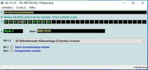

Außerdem habe ich gesehen, dass auch im Motorsteuergerät eine Codierung zur Standheizung abgelegt ist.
Sollte ich evtl. hier mal die Standheizung "austragen" ?
Es handelt sich um einen 2.0TDI Modell 2015
Screenshots anbei
Danke
Motor
Sth
Update...
Den Haken unter Codierung Motor "Stand-/Zusatzheizung verbaut" entfernen hat auch keine Auswirkung auf den Zuheizer, läuft immernoch selbsttätig an.
Wer kann helfen ? Die Lösung von windoofer (Temperaturgeber auspinnen) würde ich nur wählen, wenn es softwareseitig gar nicht zu machen ist.
Darüber hinaus wundert mich, dass laut Codierung Climatic verbaut ist - im Fahrzeug ist aber eine Climatronic.
