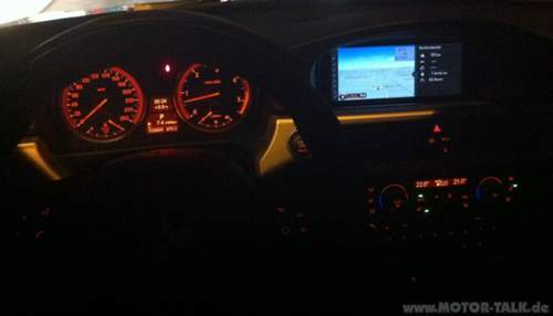

Hi :-)
sachte mal... gibt es bei meinem BMW (s.u.) eigentlich eine automatische Tag-/Nachtumschaltung im Navibetrieb? Ich habe das Handbuch und das Forum bemüht... 'bin aber irgendwie nicht schlauer ;-)
Ich habe das große Navi....
Danke ;-)

Vermutlich schlechte Nachrichten ... ich kann mich aber nur auf das aktuelle Navi Prof. im F25 (X3) beziehen:
Lt. BA
Einstellungen für Kartenansicht
Die Einstellungen werden für die momentan verwendete
Fernbedienung gespeichert.
1. „Navigation“
2. „Karte“
3. „Optionen“ aufrufen.
4. „Einstellungen“
Optimierte Kartenansicht einstellen.
? „Tag-/Nachtmodus“
Nach Lichtverhältnissen auswählen und
Einstellungen vornehmen.
„Verkehrslage/Graue Karte“ aktiv: Einstellung
wird nicht berücksichtigt.
Antwort: NEIN! Wäre wahrscheinlich viiiieel zu teuer in der Produktion gewesen. 🙄
Ich habe diese Funktion halt auf eine Programmtaste gelegt. Das nennt sich "Handschalter".
Armselig ist das schon für BMW, genau so wie die Nicht-Funkuhr. Aber sonst ist alles "Stand der Technik", sogar das Wastegaterasseln der Turbos.

die Option automatische Tag-/Nachtschaltung ist im Steuergerät der CIC deaktiviert. Um die Option zu aktivieren muss NAVI_MAPMODE_AUTOMATIC von nicht_aktiv auf aktiv gesetzt. Am besten macht mann das mit NCS-Expert tool aus dem INPA/EDIBAS Packet.
LG
Tja, und wie macht das ein "Autofahrer"?? Eben!
Aber schön zu lesen, dass es doch irgendwie geht.

Danke Danke Danke..... in meiner E-Klasse mit Comand funktionierte das sehr angenehm... wenn man die Umschaltung nicht bemerkt, dann ist es optimal :-)
Die Funktionstasten hatte ich bereits entsprechend belegt... nicht sonderlich bequem aber es geht dennoch :-)
Ich wollte nur sicher gehen, dass ich nicht doch irgendwo was übersehen hatte - danke :-)
Die Helligkeit des Displays wird doch so oder so automatisch und unmerklich geregelt. Ich habe es immer auf Tagmodus stehen und es stört mich nie.
Diese Tag-/Nacht-Umschalterei in jeder 100m langen S-Bahnunterführung und in den kurzen Münchner Tunnels wäre mir ein Graus.
Ich entscheide per Favoritentaste, wann es Tag und wann Nacht ist.
Wenn man die automatische Umschaltung übrigens nicht (aktiviert) hat in seiner Software, ist das für die Variante mit der Favoritentaste übrigens ein großer Vorteil. Weil dann jeder Tastedruck der Favoritentaste sofort umschaltet. Mit der vorhandenen automatischen Umschaltung ist das im Optionsmenu jedoch kein Punkt, den man an- oder abhaken kann (und direkt programmieren kann), sondern hat ein Untermenu mit den Punkten (Tagmodus, Nachtmodus, automatische Schaltung). D.h. hier würde das für die beiden Unterpunkte 2 Favoritentasten in Anspruch nehmen, oder man legt das übergeordnete Menu auf die Favoritentaste, dann muss man aber immer noch nach Drücken dieser mit dem I-Drive-Controller den richtigen Punkt auswählen und bestätigen.
