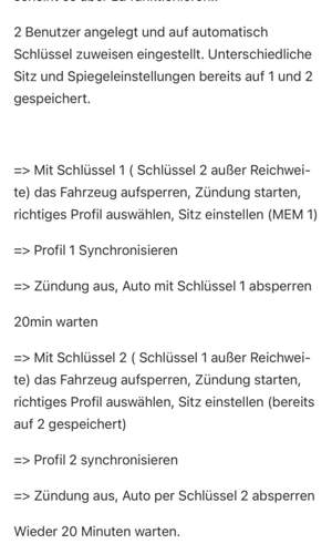

In unserem Wagen sind Sportsitze mit elektrischer Verstellung eingebaut. Bei Abholung funktionierte auch die automatische Einstellungen der für mich und meine Frau eingestellten Sitzpositionen beim Öffnen des Autos. Irgend etwas haben wir ich weiß nicht wie verstellt. Nach aufschließen der Tür wird die entsprechende Position nicht mehr automatisch eringestellt. Die Profile der Einstellungen für Fahrer 1 bzw 2 sind über die Tasten in der Tür noch erreichbar, nur die Automatik beim Aufschließen funktioniert nicht mehr. Das Bordbuch hat mir noch nicht weiter geholfen. Wie bekomme ich das wieder hin?

Danke. ja, Die Tasten 1 + 2 funktionieren störungsfrei. Aber beim Herantreten an das anfangs noch verschlossene Auto mit dem jeweiligen Schlüssel fährt der Sitz nicht mehr in die eingestellte Position. Keine Ahnung warum bzw. wie ich das wieder hinbekomme.
Versuche das mal:
Wie geht bitte "Profil Synchronisieren"?
Ist da kein Menu Eintrag unter „Benutzer“?

@Suedseefan schrieb am 12. Februar 2024 um 19:19:42 Uhr:
Versuche das mal:
Hallo Südseefan, das sieht vielversprechend aus! Wenn es morgen mal ausnahmsweise nicht regnet, werde ich es mal probieren. Allerdings scheint der Text nicht vollständig zu sein. Kannst du ihn mir auch vollständig zur Verfügung stellen oder sagen, wo ich ihn finden kann?
Hi Pete,
ich hatte das nach einigem Suchen hier in einem Seat Forum gefunden, ich finde es aber nicht mehr.
Habe dann etwas im Skoda Forum gefunden, siehe Foto.

Herzlichen Dank. Wir haben nur kein Zündschloss.
@Pumpgun-Pete schrieb am 13. Februar 2024 um 18:41:00 Uhr:
Dann schaltest du mit dem Startknopf die Zündung ein, nimmst die Einstellungen vor und schaltest dann die Zündung wieder aus. Und dann mit dem Schlüssel die Türen verriegeln.

So, habe ich jetzt probiert. Funktioniert nicht!
Wahrscheinlich bin ich zu blöd!
