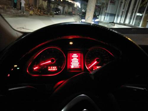

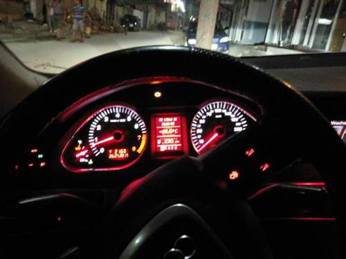

Hallo ich habe ein Problem mit meiner Automatischen Lichtschaltung. Wenn es Dunkel ist und das Licht auf Auto gestellt ist geht das xenon an wunderbar, jedoch bkeibt der innenraum dunkel. Das komisch daran ist das es manchmal funktionier wie es sollte und manchmal nicht. Ich habe beim Wagen die Kettenspanner wechseln müssen könnte das einen zusammenhang haben.
Danke für Hilfe
Audi a6 4f bj 2004 3.2 v6 quattro km 232000

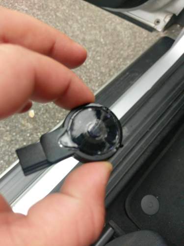

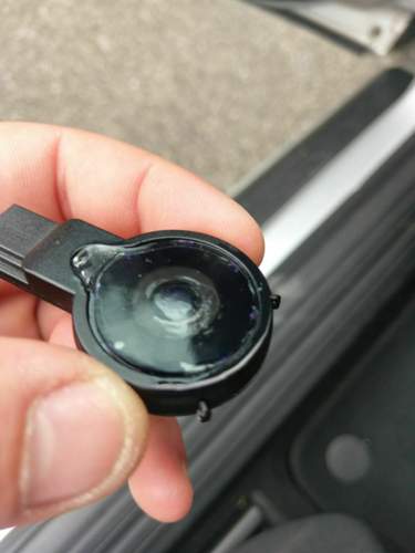

Also heute hab ich den Licht/Regensensor bekommen und hab mich dierekt an die Montage gemacht hat alles wunderbar klappt, beim ausbauen des alten ist mir aufgefallen das da eine komische flüssigkeit ausgelaufen ist. Den neuen drauf gemacht jetzt funktioniert alles wieder so wie es soll danke für die ünterstüztung und tipps. Da noch ein Foto vom alten Licht/Regensensor :-)
@lindu schrieb am 30. August 2017 um 19:43:46 Uhr:
.......beim ausbauen des alten ist mir aufgefallen das da eine komische flüssigkeit ausgelaufen ist. ............
Dann hast Du wieder freude am automatischen Lichtsensor wirst aber beim nächsten Regen festellen das der Regensensor nicht mehr korrekt funktioniert !
Dieses Gelpad wird mit Hilfe einer Flüssigkeit montiert.... diese Flüssigkeit ist notwendig um das Gelpad blasenfrei am Ort zu plazieren.
Durch die Lichtbrechung und die veränderung dieser (bei Regen) wird der Wischer (mal schnell mal langsam) aktiviert.
Sollte dieser bei Regen also nicht mehr richtig arbeiten und unkntrolliert oder garnicht wischen dann fahr zu Carglas oder einem anderem Scheibenprofi und lass den Sensor dort "neu" einsetzen !
