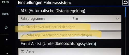

Lässt sich das eigentlich irgendwie ausschalten?
Meiner erkennt am laufenden Band falsche Begrenzungen und/oder nicht vorhandene Kurven, was im Extremfall dazu führt, dass er mitten auf der Autobahn plötzlich auf 45km/h runterbremsen will.
Das nervt unglaublich.
Wenn es sich aktivieren lässt, dann wird es sich wohl auch wieder deaktivieren lassen.
Mehrfach nachzulesen. Einfach Häkchen halt dort entfernen.🙄
Wenn du jetzt noch so freundlich wärst, zu sagen, wo dieses Häkchen sein soll?

@MartinSHL schrieb am 12. Oktober 2023 um 21:09:54 Uhr:
Ich habe nichts explizit aktiviert, fahre aber standardmäßig immer mit Tempomat und ACC.
Darauf möchte ich nur ungern verzichten.
Hier musst du deine Häkchen herausnehmen.
ACC läuft dann wie gewohnt.
PAAC
@ts-racing schrieb am 13. Oktober 2023 um 19:13:06 Uhr:
Vielen Dank. In meinem Modell (Highline, BJ23) schaut das Menü zwar deutlich anders aus, habe aber 2 ähnlich lautende Einträge gefunden und gestern mal eins der beiden Häkchen rausgenommen ("vorausschauende Verkehrszeichenerkennung"😉 und das bringt schonmal deutliche Entspannung! 🙂
