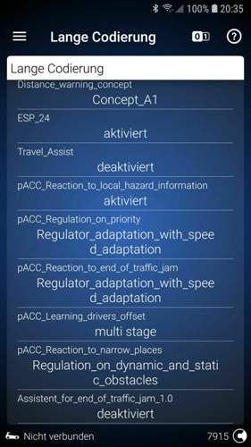

Bei mir sieht es wie auf dem Ss, was ich angehängt habe, aus. Wer oder wie kann pACC aktivieren?
[Von Motor-Talk aus dem Thema 'ACC Fehler Keine Sensorsicht & Abstandswarnung' überführt.]

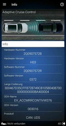

Ich hab folgendes ACC verbaut (s. Foto)
Was muss ich nun alles für pACC machen?
jetzt fehlt nur noch die richtige Firmware und der SWAP Code... woher und wie, wird wohl ein Geheimnis bleiben 🙁
